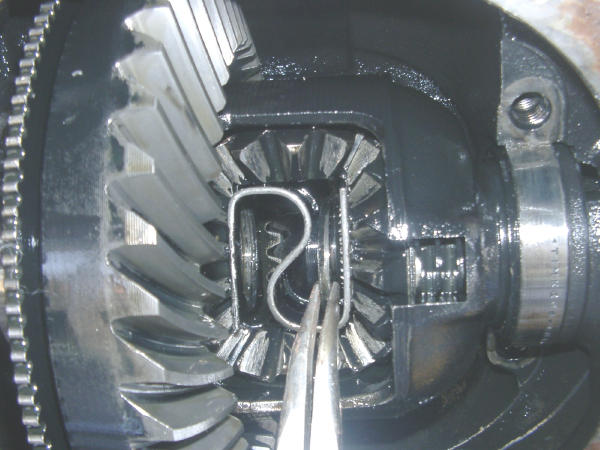

Dzięki:). A te C Klipsy gdzie są bo nie mogę jakoś na zdjęciu zlokalizować :-/ , i ile ich jest bo jak nie mogę zlokalizować to tym bardziej policzyć :-), uszczelki półosi też na pewno wymieniałeś one z obu stron są takie same? Tak jak patrzę to w obu mostach lekko cieknie od strony kierowcy, kolega też mówił że ma wyciek od strony kierowcy, czy to tylko zbieg okoliczności, czy ma to jakieś uzasadnienie :?:

C-klipsy
Potrzebne dwie sztuki :-)

Spoko w sklepie widziałem, bardziej na schemacie mostu, dodanym przez Maniusa nie mogę znaleźć:

Wkladane sa na samym koncu osi w srodku mostu. Trzymaja os by nie wypadla na zewnatrz. To takie zabezpieczenie.

Znalazlem takie foto. Szczypcami wyciagany jest klips.
Najtrudniej w tej operacji jest wlozenie tej sprezyny w ksztalcie "S".

dzieki:)
