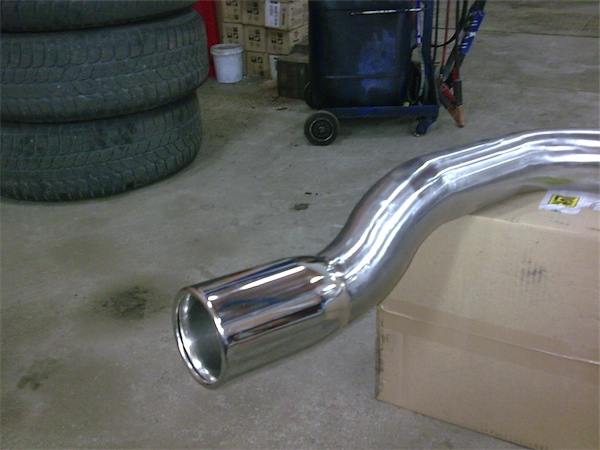

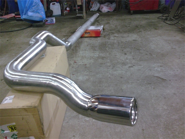

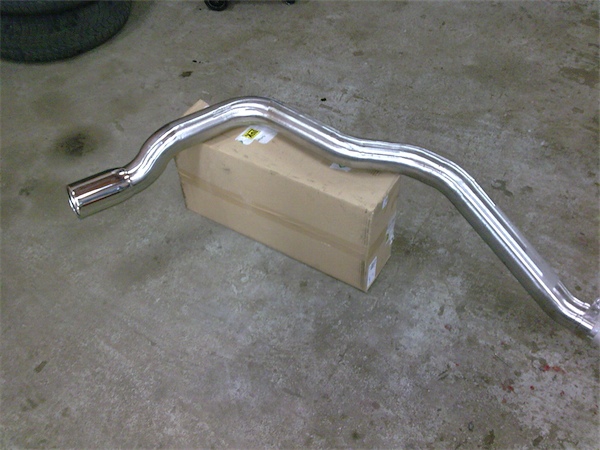

Witam ja po większym myśleniu zdecydowałem się na kompletny przelot nie wiem jak jest głośno bo dopiero w tygodniu jadę do mechanika posłuchać jak to wyszło i wtedy napisze co i jak albo wrzucę jakiś filmik , narazie mogę pokazać zdjęcia , cały układ z nierdzewki 2,5" . Jeśli będzie za głośno w planie jest jakiś flowmaster

Piękny, tylko czemu nie dałeś rury dalej prosto do tyłu???

Będzie wydech za tylnym kołem po prawej tak jak na ameryke przystało :)

No rura świetnie wygląda, i moim zdaniem na bok w jedynkach bardzo dobrze wygląda :)

A nie ma przypadkiem jakiegos prawa że musi być do tyłu??
