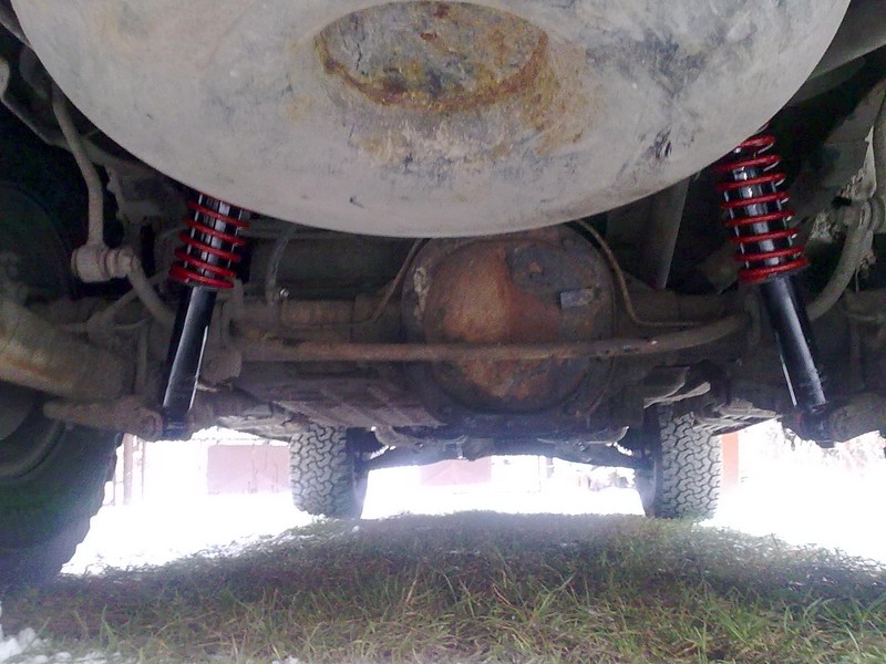

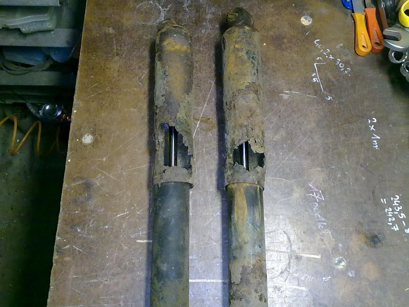

A oto jak to wyszło, jakie były i jakie są.
Starych można było używać jako pompki do roweru, nawet łatwiej od niej chodziły.
Zastanawia mnie tylko dlaczego łączniki stabilizatora tylnego są na różnej wysokości z każdej strony ?
Różnica w prowadzeniu taka że ja pierdykam :-D Nie wiem jak mogłem tak pomykać jak tamte miały pewnie 0% tłumienia, a podczas rozbiórki wylałem z obydwu razem ok 0,6 l. śmierdzącej piany olejowej.
Autko generalnie na tyle poszło jeszcze dwa cm. do góry.
Jak ktoś musi wymieniać to naprawdę polecam, choć nie znam trwałości na ile wystarczą.

czy mi się wydaje,czy na drugim zdjęciu oprócz nowych amortyzatorów widać pochylone przednie koła-górą do środka,szczególnie prawe,pytam bo też tak miałem,ale wyprostowałem,chociaż nie jestem pewny czy dobrze zrobiłem.
Re: amorki przód / tył info i motanie
2010-11-28, 20:17
To taka perspektywa zdjęcia i trochę śniegu, pod autkiem go nie ma a z boku trochę przysypało oponki.
No ale patrząc z przodu one są trochę pochylone, ale nie tak jak widać na foto.
A jak prostowałeś - bawiąc się tymi podkładkami przy górnym wachaczu?

Jest zajerfajnie, jeszcze nigdy tak nim się nie pomykało,zwłaszcza że poprzednie to były atrapy.

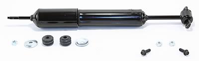

Nie chce mi się szukać po raz któryś , ale było na forum że na przód pasują od Zuka.

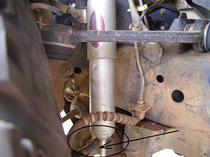

Mam zamiar kupić, ale patrzyłem teraz na alledrogo i tam gruba część jest na dole a pracuje górna.
Więc mam wątpliwości tak jak pisał ciut wyżej Andrzej "Jankes" czy one zmieszczą się tą grubszą częścią nie kolidyjąc z półośką ? :-/
2010-11-29, 11:33

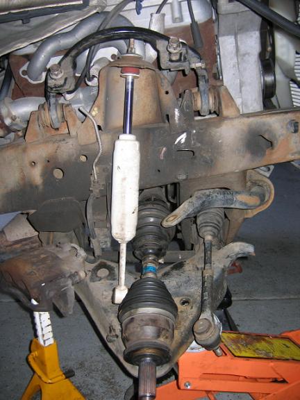

Jak na załączonych fotkach... myślę, że sprawa jest jasna. Nie da się tego amorka zastąpić "pełnym".

Dziś w tą śnieżycę właśnie leżałem pod autkiem i popatrzyłem że nasze mają mocowanie dolne na tym pręcie,a miejsca faktycznie mało.
