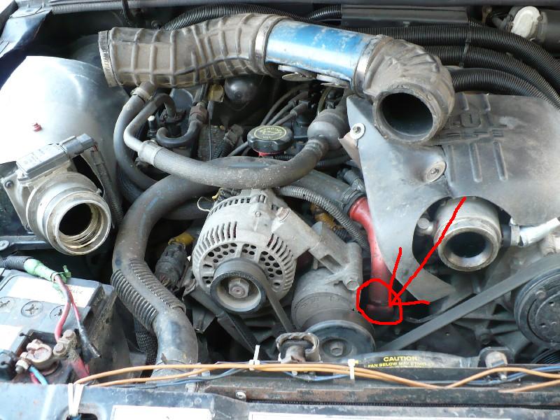

jeśli masz w termostacie przewiercony otworek cały proces jest 100 razy szybszy i prostszy :-D
Trzeba wiedzieć gdzie jest termostat i co w nim przewiercić? :-P (jakiś foto przewodnik by się przydał)

jest tutaj
otworek do przewiercenia to zaworek odpowietrzający (air release valve)
8)

jezeli nie muszisz wymieniać termostatu to sobie odpuść.
Odpowietrzy się ale "z dziurką" łatwiej.
mam gdzieś foty jak wymieniałem u siebie termostat. musiałbym poszukać. Ogólnie prosta robota. :D
...Mikado znowu szybszy :D
ja u siebie wywaliłem ten dzyndzel co ma odpowietrzać i przewierciłem go wiertłem 4 :D

Re: Potrzebna podpowiedź
2007-12-12, 21:00
no tak, ale Ty zdążyłeś pojść rozkręcić, zrobić zdjęcie i dorysować strzałkę, wkleić... to się nazywa szybkość :-D

wracając do tematu odpowietrzenia - czyli w explo nie ma czegoś takiego jak śrubka (zaworek) do odpowietrzenia układu?
2007-12-12, 21:42
nie,
bo nie ma takiej potrzeby :-P
ja po wymianie płynu,
rozgrzewam silnik (żeby termostat się otwarł)
ogrzewanie na full
i przez 2-3 minutki trzymam silnik na obrotach ~2500
fertig 8)
