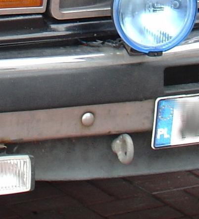

Mikado tylko podal wady takiego rozwiazania, jak widzi na fotce...
Skoro maniusiowi nie potrzeba terenowego kata natarcia, bo jezdzi caly czas po plaskim to jego sprawa i mysle ze jest tego swiadom...
Draznia mnie tylko ludzie, co to maja "terenowki" (oni tak mowia), ktorych orurowanie razem z progami jest 10-15cm od nawierzchni... Manius przynajmniej ma swiadomosc posiadania SUVa, ale pomysl ze ktos nieswiadom tego, moze popatrzyc na Twoje foto i zrobic podobnie, a potem zacznie (nieswiadom) upalac auto w terenie i... niedosc, ze straci rury*, to jeszcze grill, maske i moze zderzak... :/ A po przeczytaniu zaraz ponizej opini Mikado, moze sie nad tym zastanowi...
*-bo jesli mu to bedzie robil ktos, to raczej nie zamontuje tego tak porzadnie jak Ty manius masz.
A co do terenu, to mi sie to ostatnio coraz bardziej podoba (szczegolnie po wczorajszym blotku :D) i dlatego mysle jak zalozyc rury w ta dziure w zderzaku.

co do rur to mam w podobny sposób zamontowane i co z tego że zmniejszają kąt natarcia o 2,5 stopnia... mogę przynajmniej najechać na przeszkodę z rozpędu i wyorać ta właśnie rura kawał ziemi bez uszkodzenia zderzaka czy innych elementów...
Uważam i z doświadczenia wiem że tak zamontowana rura bardziej pomaga niż przeszkadza...
Do niej proponuje przyspawać tulejki które nie rzucają się w oczy policji tak mocno jak jakiś domontowany hak na którym nie daj Bóg jakieś uderzone dziecko rozpruje sobie brzuch...
A nie wiem czy wiecie że w przyszłości nawet te pospolite rury mogą być zakazane ze względów bezpieczeństwa pieszych... W krajach "bardziej rozwiniętych" nawet na rolki od wyciągarki jak się jedzie po czarnym trzeba zakładać osłony ochronne.
Tulejka jest okrągła i nie ma ostrych końców, jest łatwo dostępna i estetyczna (pod warunkiem ze jest ładnie pomalowana nie tak jak moja ;) Mi się nie chciało bo całe auto nosi "ślady użytkowania w terenie" :)
Tu widać ile razy rura przyjęła ciosy i jak tulejka bez szekli wygląda...

Alban,
po pierwsze:
zwróc uwagę że w europejskiej wersji zderzak jest... wyższy.
My mamy niższy i dodatkowo widzę mam obaj wywalony ten plastik pod zderzakiem.
Co znaczy że rury masz wyżej niż pozostali.
Po drugie:
Rura rurze nierówna i musimy to podreślać. "fachowiec" zrobi jak mu bedzie wygodniej (czytaj mniej się narobi).
Jeżeli Alban i Maniek mają to zamontowane solidnie i faktycznie mimo dźwigni nie uginają się to super, ale 70% ruru które widziałem nienadają się w teren bo narobią więcej szkód niż będzie pozytku.

Pierwsze słysze żeby zderzaki były wyżej lub niżej... To że nie ma plastiku pod nim to się zgodzę ale zderzak jest montowany wprost do ramy i nie ma mowy i zmianie wysokości...
Rozebrałem kilka Explorerów i jakoś się z żadnym nie spotkałem co by mial inaczej zamontowany zderzak...
A zamiast kombinować jakieś uszy w wątpliwie trafnym miejscu można wzmocnić mocowanie rur co zaowocuje tym że będziemy mieli solidną podstawę pod uchwyt na szeklę i dodatkowo solidną ochronę przodu.
Takie jest moje zdanie a z nim nie trzeba się zgadzać...
Tylko ja przetestowałem to w sposób extremalny i wiem że im uchwyt wyżej tym zawsze lepiej...
Alban,
Ja tam nie jestem mocny w temacie explo, ba uważam że jestem cienki jak dupa węża ale...
Zobacz baner z I zlotu w Kampinosie, jest on na stronie głównej.
NA środku stoją 2 po lewej mójz niebieskimi halogenami i po prawej Daniela.
Mój jest jeszcze z plastikiem pod zderzakiem.
Różnica polega na tym że w europejskiej wersji na metalowy zderzak jak my mamy nałożona jest plastikowa skorupa która jest dłuższa (w dół) aby zmieściły się halogeny.
Dodaj jeszcze rury i już jest bardzo nisko.
..nie chodzi tu o samo mocowanie zderzaka.
No dobrze a jak ktoś nie ma rur albo niechce rur to co ma zrobić? zrezygnować z jazdy w terenie?
Tym osobo też trzeba coś zaproponować.
wzmocnić mocowanie
ale jak? większość z nas to laicy i trzeba tłumaczyć jak chłop krowie albo foty :D
Jezeli nbędziemy robić sami zrobimu jak nam to ktoś wytłumaczy, pokaże.
A jak będzie robił nam to fachowiec to będziemy wiedziec czy robi solidnie czy na odwal.
nooo chodzi nam o rzeczową dyskusję z której większość wyciągnie jakieś wnoski i coś dla siebei znajdzie.
Ja swoje liche mocowanie równiez przetestowałem i wytrzymuje choć wolałbym jeszcze jedno z przodu.
Cały czas się obawiam że hak tak wysoko to pojawia nam sie dźwignia to dobrze nie wróży. choć nigdy niewidziałem twoich mocowań do ramy...

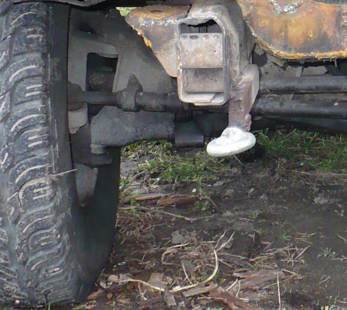

@nemrod - Świętna racja... dyskutujemy sobie...
Powinno się mieć zawsze minimum 2 solidne uchwyty po każdej stronie auta (tył przód) do wyrywania wklejonego auta - już mówie dlaczego...
Do jednego uchwytu przyczepiamy kinetyka którym będziemy wyrywać auto a druga krutszą linką spinamy uchwyty razem (ale tak by kinetyk też był przypięty) - po co?! A po to że jak nam się hak, szekla czy cokolwiek urwie druga linka spowoduje to że nikomu pedzący jak pocisk z szeklą czy hakiem głowy nie obetnie - druga lina i drugi uchwyt zatrzymają ów pocisk.
Doswiadczyłem sam tego na wlasnej skórze (znaczy aucie na szczęście)... Z jednej strony mam w zderzaku dziurę (a wiemy z jakiej blachy jest zderzak) a z przodu wymieniałem na szczęście tylko reflektor I TO TYLKO DLATEGO żE AUTA KTóRE WYRYWAłEM MIAłY ZA SłABE UCHWYTY - a nie ja...
Szczęście że nikomu dyńki nie urwało...

Takie coś... mam dwa, po jednym na każdej stronie ramy... z tyłu jeszcze nic ale trzeba coś wymyślić chociaż zderzak zamierzam sam posklejać.

zapomniałem jeszcze dodać że trzeba na niego położyć coś obciążającego (kurtkę lub specjalną taśmę) i wtedy nic podobnego nie będzie mieć miejsca...
