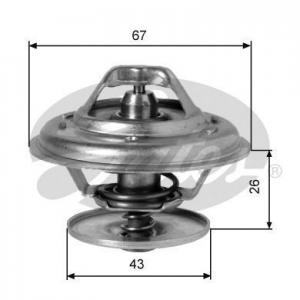

Tak dla potomności...
Został wymieniony termostat, w sumie spokojnej pracy 1,5 godzinki - po przejażdżce wskazówka stoi jak młodemu ogierowi , cały czas tam gdzie powinna centralnie na środku wskażnika.
Przy okazji jeśli ktoś będzie wymieniał kiedyś termostat w SOHC ja mam 98 rok to nie kupujcie termostatów które sprzedają na allegro i inne sklepy bo cena jest z kosmosu - koło 100, ja kupiłem termostat firmy GATES o numerze TH01991G1 - wizualnie i wymiarowo taki sam ,który jest ze starego mercedesa G albo starego VOLVO i też innych za powalającą kwotę 35 zł. Można też taniej - "no name" 23 zł
Poniżej rysunek z wymiarami no i adres z zmiennikami i numerami do poszczególnych modeli
http://www.motoneo.pl/t/z1/GATTH01991G1

Tak z ciekawości, zawiesił mi się termostat więc zamówiłem w lokalnym sklepie tego gates'a z powyższym numerem. Przyszedł jednak termostat w opakowaniu gates ale sam termostat to china thomson, oddałem więc go bo mi nie wyglądał na oryginalny. Adam2411, pamiętasz co miałeś napisane na samym termostacie?
Niestety nie pamietam
