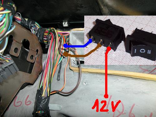

spróbuj dać prąd bezpośrednio z aku na brązowy przy reduktorze
(wypnij brązowy z kostki) jak wisko jest ok , to z 4x4 auto zrobi Ci się 4x4 HI (na sztywno dopięty przód bez reduktora) i wszystko będziesz wiedział...

Przekręcanie tego bolca to jest zmiana z Hi na Lo czyli zapinanie reduktora (redukcja obrotów przez łancuch). Ona nie dopina przodu. Przód dopina elektromagnes. Sprawdzałeś czy idzie napięcie +12 V na brązowy kabel, który wchodzi do reduktora?
W którym momecie powinno być zasilanie12 V na brazowym kablu , cały czas czy w momęcie uślizgu kół ?
Jak cały czas to zaraz robie włącznik i szukam dalej[/quote]
Tak w momencie uślizgu tylnych kół załącza sie przód i w tedy masz mieć 12V na kablu. W ex III po włączeniu na stałe HI 4x4 jest napięcie na kablu i masz stałe 4x4. Jak zrobisz sobie włącznik to będziesz miał taką opcje jak w EX III

dobra , wiem wszystko ( tak mysle ) przeczytałem ... jutro powiem co z tego wyszło
Ide kombinować wyłacznik , w samochodowych nie widze takiego on-off-on , wiec zostają te dupsle kołyskowe ...

Ostatnie pytanie i ide ciąć , czy to tak ma wyglądać "+" w prawo , czy w lewo bo każdy co innego pisze...
Re: brak 4x4
2011-01-26, 16:03
dokładni tak :-) pełne 12 w lewo

zamontowałem przełącznik , teraz reduktor działa :peace: . To znaczy, że nie dostaje zasilania przy fabrycznym połączeniu - gdzie szukać usterki ?
Pytanie drugie, nie podoba mi sie wersja z przełącznikiem wpadłem na pomysł podłączenia przekaźnika "-" po stacyjce a "+" po stacyjce a wysterowanie z żaróweczki na licznikach z napędów 4x4 i LOW.
Czy pomysł jest dobry ? czy są jakieś opcje przeci...
