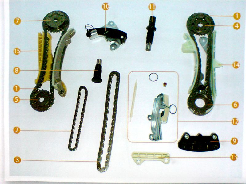

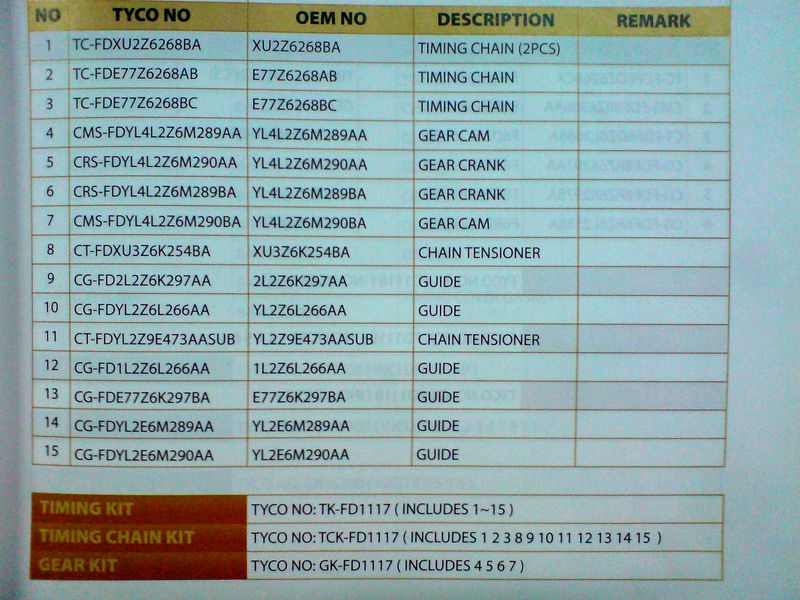

tu masz pogląd nr oryginału i całej reszty powinno to pomóc :-)
