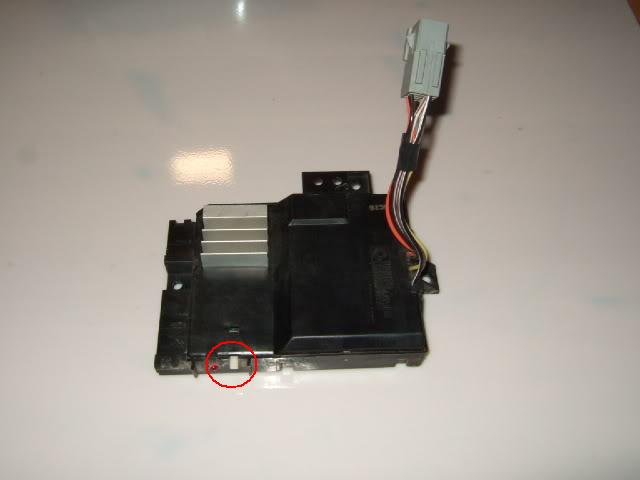

Też nie mogłem tego znaleźć, ale tam gdzie pisze Batory jest jakaś plastikowa skrzynka i to chyba to. Obawiam się, że trzeba zdjąć obudowę boczku żeby sie do tego dobrać ( też mam butlę na LPG i mi skutecznie wszystko zasłania).

musisz zdjąć obudowę... skrzynka - czyli moduł jest czarny i ma czerwoną diodę. Jest tak też przycisk - czerwony do kasowania błędów jak 4X4 szwankuje.

Małe wykopalisko... gdzie jest ten przycisk? Mam przy zbiorniczku tę czarną skrzyneczkę z czerwoną diodą i wtyczką z kablami - ale przycisku nie zlokalizowałem. No i jak już go znajdę, to wciskać, kiedy jest wóz uruchomiony czy nie?

jeśli mnie pamięć nie myli to przycisk powinien być zaraz obok diody - nawet w trakcie pracy silnika, przycisk należy wcisnąć, zaświeci się dioda i możesz próbować przełączać napędy.

a, to ten biały - nie myślałem, że to o to chodzi, bo u mnie ten przycisk jest jakiś nieruchawy, nie za bardzo dawał się wcisnąć :-| No i kontrolka jak zauważyłem świeciła się cały czas. [teraz mi się przypomniało, że jakiś czas temu szarpałem się ze zbiorniczkiem płynu z tyłu i może przez przypadek to wcisnąłem]. Pokombinuję z tym na dniach.
