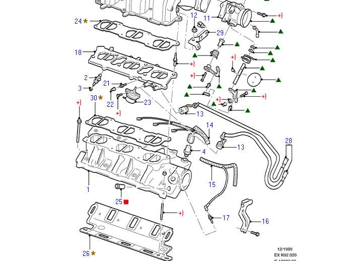

na tym rysunku masz zaznaczony ten czujnik(nr.17).rysunek jest ze sklepu http://www.ford-sklep.pl/. napisz do nich czy załatwią i czy wyślą do ciebie.

Juz mam chlopaki.Jankes jestes The Best.Dzieki wszystkim za pomoc. chevidan , mozesz powiedziec gdzie na tym schemacie znajduje sie ten drugi na wtyczke?

drugi czujnik(ten co podaje temperaturę do sterownika) ma numer "4"
jankes u nas nie ma czujnika od wentylatora bo wentylator ma sprzęgło wiskozowe.sprzęga pod wpływem temperatury powietrza.no dobra bogdan ma elektryczny wentylator i osobny czujnik.
