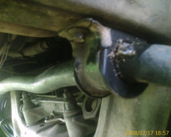

czy ta wielokątna masz na myśli tą w tle zdjęcia ?

Re: Problem z przednim mostem i uszczelniaczem
2011-05-17, 06:48
to właśnie to ze zdjęcia
2011-05-17, 07:50
to tego może nie ruszaj :) to przekładnia
Jak pisałem korek od mostu jest zupełnie gdzie indziej i wygląda inaczej :)
2011-05-17, 07:55
OK, może się jakoś powstrzymam :-P Teraz jak przetarłem wszystko, to spod dekla przedniego mostu leci czyściutki olej, a nie jakaś tam brudna breja :) ale za z miski ASB nic już nie kapie :roll:
