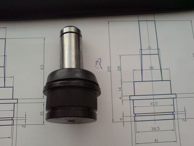

i bardzo ładnie temat popłynął dalej :-) co do sprostowania mojej pracy to krzyżaki wymieniłem dwoma rodzajami młotków jest mi poręczniej niż imadłem :-P
a sworznie poszły wielkim młotem :-D wymieniałem je już dwa lata temu i do dzisiaj się trzymają ;-)
wiem, że prasa jest wygodniejsza i można wtedy wymienić samemu bez czyjejś pomocy ;-)
Rafbor dobry pdf :thumleft: wczoraj zamówiłem sworznie dla Desmo więc będzie czym się wzorować :pada:
właśnie pomierzyłem górny sworzeń i dł. całkowita jest 88mm gładki bez gwintu śr. 21mm
Rafbor sprawdź proszę te swoje pomiary bo na moje oko powinien być 88mm a nie 105mm
jak w PDF :-|

ten na 105 to chyba z gwintem dolny do 2WD :?:
Re: krzyżaki droga krzyżowa po ostatnim wypadzie, naprawa :)
2011-05-31, 14:01
Hmmmm, no to muszę to sprawdzić...... czyzbym zły kupił??? może.....

Nie no sprawdziłem w/g symboli wychodzi że kupiłem taki "Sworzeń wahacza górnego 10379 / K8412T" czyli do wersji 4x4
http://czesci-usa.com.pl/pl,product,480 ... 8412t.html
2011-05-31, 14:13
wysłałem Ci zdjęcie prawidłowego mms`em na kom
a te z gwintem odmień ;-)

Hmmm, ale w/g info na stronce to jest dobry.... Dobra sprawdzę jeszcze raz w domu :)

Sprawdziłem dokłądnie. Qudłaty ma jak najbardziej racje. Informacja na strone jest nie do końca precyzyjna.
oczywiście prawidłowy sworzeń górny ma symbol 104162 / K8546
Za zamieszanie przepraszam. PDF idzie do poprawy. Jak będzie gotowy dam znać

poprawiłem pdf z wymiarami sworzni.
