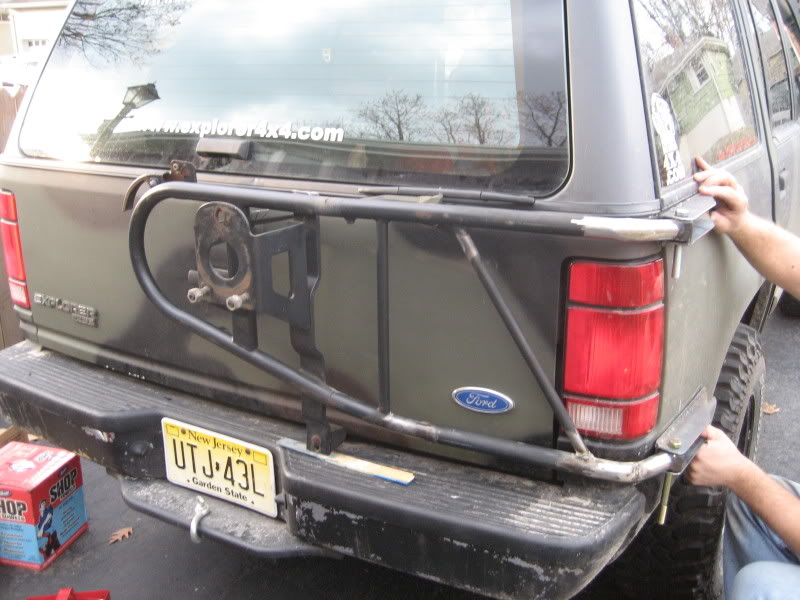

Re: mocowanie zapasu na klapie
2011-12-24, 10:30
Jak dla mnie to to za małe sztywne jest. Mój MT 31" pewnie by to załatwił w tydzień :-(
Ja myślę o czymś takim....
(foto z amerykańskiego forum)
2011-12-24, 10:53
Możliwe że jest minimalnie mniej sztywne niż to mocowne do karoserii. Ja jednak jestem za jak najmniejszym ingerowaniem w karoserię, nie przewierciłem ani jednego dodatkowego otworu poza tymi które już służą do mocowania innych podzespołów. W dodatku w teren wyjeżdżam tylko w przypadku wyjazdu na grzyby. :-D
2011-12-24, 15:23
Kupcie se po LR i nie będzie tego problemu :-D
A tak na poważnie,to nawet w seryjnie mocowanych kołach na tylnych drzwiach są problemy. Przy masie MT i np.Hi lifta tak jak u mnie masa tego jest już całkiem spora co powoduje obwieszanie się "furtki". Dlatego montuje się właśnie takie "trzymaki" mocowane do ramy...Tylko właśnie musi mieć sztywną konstrujkcje,bo po jeździe w terenie może się okazać,że nie mamy ani koła ani mocowania....
