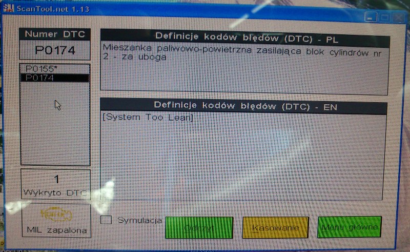

O dłuższego czasu nic się nie działo, ale jak się okazało to tylko na gazie. Jesli użytkuję auto na gazie chodzi dobrze i nie ma żadnych błędów. Jesli jadę na benzynie i wystarczy gwałtownie przyspieszyć to zaraz wyskakuję check i p0174. Zawsze wyskoczy pod obciążeniem. I tak trwa cały czas odkąd nim jeżdżę i wymieniłem wiele rzeczy .

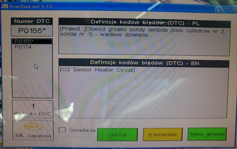

A wczoraj dodatkowo doszedł następny P0155* ? Dziwi mnie ta * bo nigdzie o niej nie ma mowy?
Oprócz tego co zrobiłem to dodatkowo wymieniłem pompę paliwa, teraz lepiej odpala rano na benzynie. Sondy jakie wtedy kupiłem to były zamienniki, ale po krótkim czasie zakupiłem i zmieniłem na orginalne sondy FORD.
Jak pozbyć się P0174 ???

Chyba uwalona sonda...albo gdzieś jej obwód?
