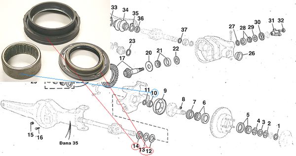

czyli tak to by wyglądało? a co to jest za część nr 11? :-)
Re: uszczalniacz do piasty EX I
2011-10-02, 18:39
11 to jest właśnie uszczelniacz tego łożyska...
2011-10-02, 18:45
to co jest pod 13 i 12 :?:
czasami te manuale to zagadka :-P
2011-10-02, 18:51
13 i 12 są po drugiej stronie zwrotnicy (po wewnętrznej stronie) i są na półosi - 10 i 11 wchodzą w piastę, która jest mocowana po zewnętrznej stronie zwrotnicy.
2011-10-02, 18:57
Jankes musimy to rozgryźć bo jest jakaś muka :-P
od 14ki do 10ki jest mała zagadka, 9iątki to pewnie nikt w swoim aucie nigdy nie widział ( a przydatna to osłona )
reasumując co poeta tej ryciny miał na myśli..
14ie to uszcz kurzowy
10ęć to łożysko półosi w piastę
a reszta trzech elementów? :-|
2011-10-02, 19:09
nie ma żadnej muki... jak rozbierzesz wszystko to będzie się zgadzać ponieważ 10 i 11 siedzą w piaście (8), którą zakładasz wraz z podkłądką 9 - prawda - jak robiłem jakieś naprawy to 9 lądowała w śmietniku bo zazwyczaj była już zżarta przez korozję ale reszta się zgadza - 14 i 13 to jedno - przychodzi w zestawie najczęściej - tu jest rozpisane jako dwie części a 12 to po prostu podkładka - ta półoś jakbyś się zastanowił musi się po czymś ślizgać jak sie obraca - i własnie te trzy części do tego służą - 14 i 13 ma smar i uszczelnia półoś do zwrotnicy a 12 to jedynie podkładka, po której całość się ślizga.
2011-10-02, 19:20
Jankes ja to rozbierałem już w kilku Exach i każdy miał tak jak opisałem ( pewnie ktoś już tam gmerał i nie trafiłem na dziewiczego ) :-P
w każdym bądź razie większość elementów już jest nie dostępna i trzeba improwizować :-|
moje pytanie (jak i większości zainteresowanych) brzmi, czy coś jeszcze się da kupić aby to działało jak należy? wystarczy to co na fotce ( Jankes w Tobie całe nasze oparcie z za wielkiej wody)
