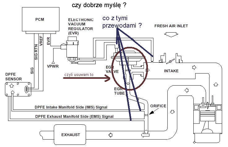

Żona dziś zaprowadza auto do tego serwisu w Elblągu na te przewody podciśnienia i przegląd , sam jestem ciekawy co to będzie ) i jak się spiszą
No więc tak po podpięciu kom Panowie stwierdzili że wszystko jest ok
Silnik ok
Skrzynia ok
inst el ok
Egr ok i tu mnie zastanawia bo jak ty ustaliliśmy to jeden z przewodów wcale nie jest podłączony
Zleciłem Znaczy Zona wymontowanie tych wszystkich przewodów EGR i zmontowanie tego od nowa wedle schematu , zobaczymy
Przy okazji robimy wymianę olei w skrzyni i reduktorze
Auto sto na serwisie żona czeka , jak skończą będę wiedział co i jak i za ile , potem napiszę

No i auto po serwisie
czyli tak
Panowie powiedzieli objawy że auto poszarpuje to wina oleju w skrzyni
Olej wymienili - zobaczymy
olej w reduktorze na własną prośbę - zrobili
co do przewodów podciśnienia nic nie zrobili , stwierdzenie - system EGR jest ok mimo że jeden z przewodów wychodzący z tegoż czujnika EVR jest nie podłączony CO Wy na to ?
W sumie to mają rację ,trzeba tylko usunąć przepustnicę sterowaną przez EVR.
Klubowicz śp. Rafaello-Mk
Posty: 497
Re: Podciśnienia i EGR SOHC Przewody podciśnienia ?
2011-11-08, 20:06
To znaczy odłączyć cały system ?

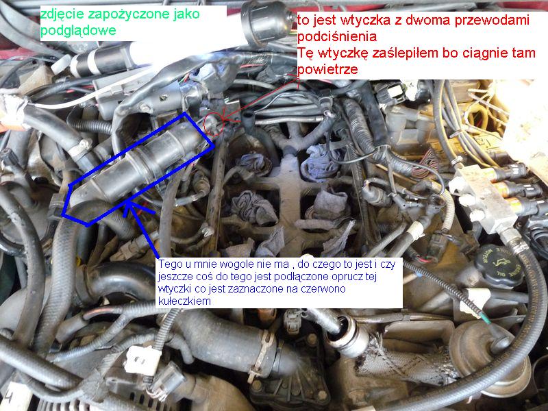

Re: re
2011-11-21, 11:44
?niebieski- gdzie
Niebieski idzie do tego zaworka,był tylko w rocznikach 97 i 98 .
Dziś się zabrałem za to i rzeczywiście tak powinno być
Więc dziękuję za pomoc
Teraz jednak jest problem z tym przewodem co był podpięty tam co teraz wpiąłem ten niebieski na swoje miejsce
do tamtego wtyczki (rurki) podłączone są dwie czerwona i czarna Teraz to zaślepiłem
nawet wiem do czego mają być podłączone Problem w tym że u mnie tego nie ma ))

To zaznaczone na niebiesko to jeden ze zbiorników (akumulatorów)podciśnienia ,jest zamocowany do prawej listwy wtryskowej .
2011-11-22, 13:50
a nie było przypadkiem różnicy w SOHC w rozkładzie podciśnień ? podobnie jak z listwą wtryskową i powrotem paliwa ?
U mnie (99) tego zbiornika podciśnienia nie ma, jest za to dokręcany dużo mniejszy do górnego kolektora, po lewej stronie na tyle.
Dodatkowo oczywiście są dwie "bańki" od podciśnień za przednimi reflektorami - i tam idzie też część przewodów.

Czyli po prostu dobrze zrobiłem że zaślepiłem ten przewód ?
czy brak tego zbiornika ma duży wpływ na podciśnienia i czy powinienem zakupić taki zbiornik ?
Po przełożeniu przewodów podciśnienia auto dostało takiego kopa że aż miło ))
