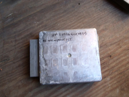

Decania spróbój tak : już kilka razy o tym pisałem w innych wątkach a mianowicie wyciągnij komp silnika i zerknij czy nie ma na nim bialego nalotu u mnie taki był :shock: ten nalot powoduje brak masy na blok sterujący( komp) obijawy miałem podobne jak ty ;-) z tym że nie musi to być akurat to kilku chlopaków miało problem podobny do twojego ale komputerki mieli czyściutkie :-P

kojote2, a powiedz laikowi gdzie szukać tego kompa?
Re: Szarpanie samochodem i inne wymiany i naprawy w Henryku.
2012-01-08, 21:54
Jak podniesiesz maskę topolewej stronie tuż nad obudową klimy. A inaczej - w ścianie grodziowej od strony pasażera, dojście od komory silnika.

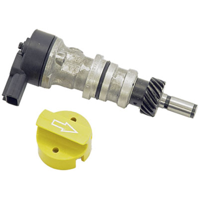

Czujnik położenia wałka rozrządu wygląda jak na foto ,to żółte to jest tylko do ustawienia położenia .Czujnik jest na końcu silnika ,przy scianie ,żeby się do niego dostać ,trzeba zdemontować górny dolot .
EECIV -elektroniczny kontroler pracy silnika .

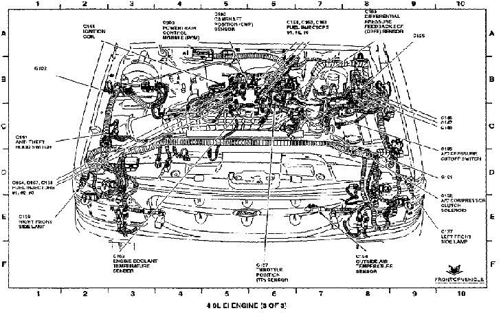

Czy możecie jeszcze na tym rysunku zaznaczyć komputer silnika? Czy jest tu narysowany? Czy to Powertrain Control Module? Czujnik wałka rozrządu (camshaft position sensor) widać a czujnika wału korbowego nie da się tu wskazać ale myślę że znajdę.
Czy to komputre silnika? Kojote, czy o taki nalot chodziło?
