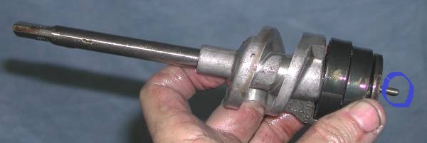

ktos wie czy ten trojkatny bolec wychodzacy z reduktora ktorego przekreca shift to powinien sie lekko przekrecac? bo ja go przekrecam w dwoch palcach praktycznie bez oporu...

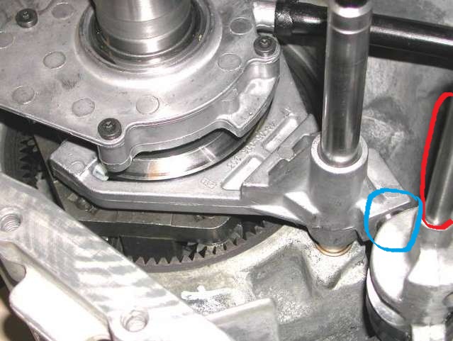

Ten bolec (zaznaczony na czerwono) można przekręcić kombinerkami ,jeśli kręci się bez żadnych oporów może wyłamał się lub wyskoczył ze ślimaka element widełek (niebieski).

No wiec tak.. wczoraj juz mi padla bateria w kompie zeby opisac...
Ogólnie niby na pierwszy rzut oka wszystko ok.. ale widac lekkie zurzycie zębatek na kole które poruszane jest przez widełki, wniosek - widelec nie podnosił sie dostatecznie wysoko żeby po rozpięciu redukcji zapiąć zębatkę bez przełożeń. Co do samego widelca to nie widac na nim jakiegoś zurzycia jednak sam trzpień po którym się slizga (góra-dól) troche ma luzy w gnieździe, nie wiem czy tak powinno byc czy trzpień powinnien wchodzic "na sztywno". Dalej, wydaje mi sie ze ten element widełek co mastan zaznaczył na niebiesko wyskoczył ze ślimaka zaznaczonego na czerwono, na ślimaku widać też ślad zużycia, hmm, mozę za dużo powiedziane zużycia, ale widać że ten element widełek nie wchodzi cały w tego ślimaka tylko na ok 2 mm...
Poza tym reduktor wygląda nieźle, łańcuch nie ma luzów.
Tak sie zastanawiam czy da się jakoś ustawić, podnieść widelec żęby szedł wyżej i zazębiał dobrze zębatki?

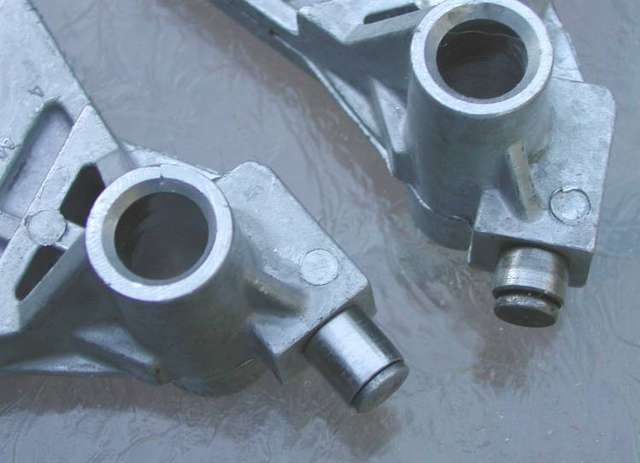

Wymień tą mosiężną tulejkę ,którą widać na zdjęciu i zlikwidujesz luzy trzpienia.Nowa wersja tego elementu zaznaczonego na niebiesko jest już o kilka milimetrów dłuższa .

aha... i wszystko wiadomo... u mnie nie było mosiężnej tulejki!! rzeczywiscie u Ciebie na zdjęciu widac ze jest.
A można skądś załatwić tą "nowszą wersje"?
Chyba raczej u nas nieosiągalne ,a tak to wygląda :

no to u mnie jest identyczny jak ten krószy.. jak byś zdjęcie mojego zrobił :) tak samo :wyślizgany na 2 mm...
a masz moze zdjęcie jak powinien wyglądać cały nie uszkodzony ślimak? bym sie upewnił czy nie jest on przypadkiem uszkodzony....
Jak się żle rozłączy pokrywę ,można ułamać ten trzpień zaznaczony na niebiesko .

akurat nie widac na tym zdjeciu tego co mnie interesuje... gdyż na moim jest tak że jak widelec idzie po ślimaku to pod koniec ma troszke "stromiej" i nie wiem czy tak powinno byc czy to jest tak wyrobione...
na tym zdjęciu co zamiesciłeś to jest to akurat z tyłu :)
