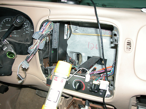

sterownik jest za radiem po lewej stronie,wielkości połowy paczki fajek,kolor szary,przekręcony jedną śrubką do plastikowej ściany.

ale mówisz o wersji z przełącznikiem 2WD, 4x4 Auto i 4x4 Low
bo u mnie jest taki większy ala samsung Note tylko grubości paczki fajek :-D

tak tylko jak pisałem troszkę wieksze, i milion kabelków :-D
3 albo 4 wtyczki po długim boku i jedna wtyczka po krótkim, ale on nie ma przycisku diagnostycznego :-(
