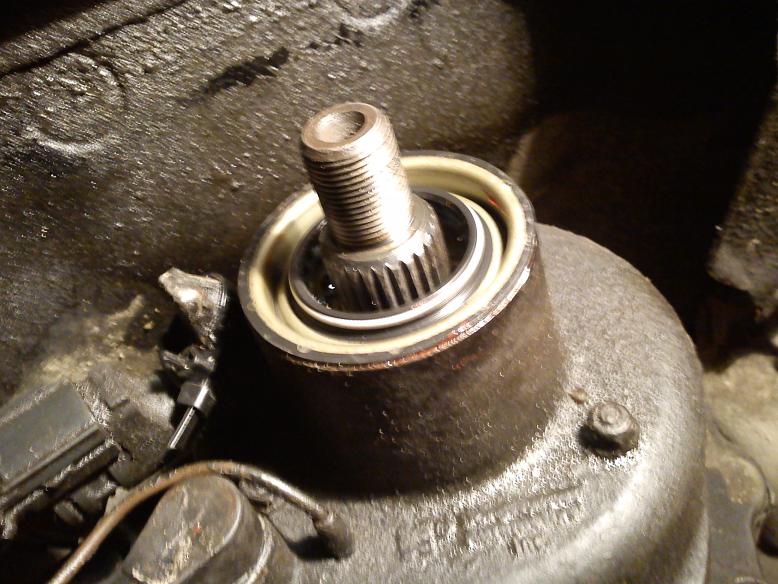

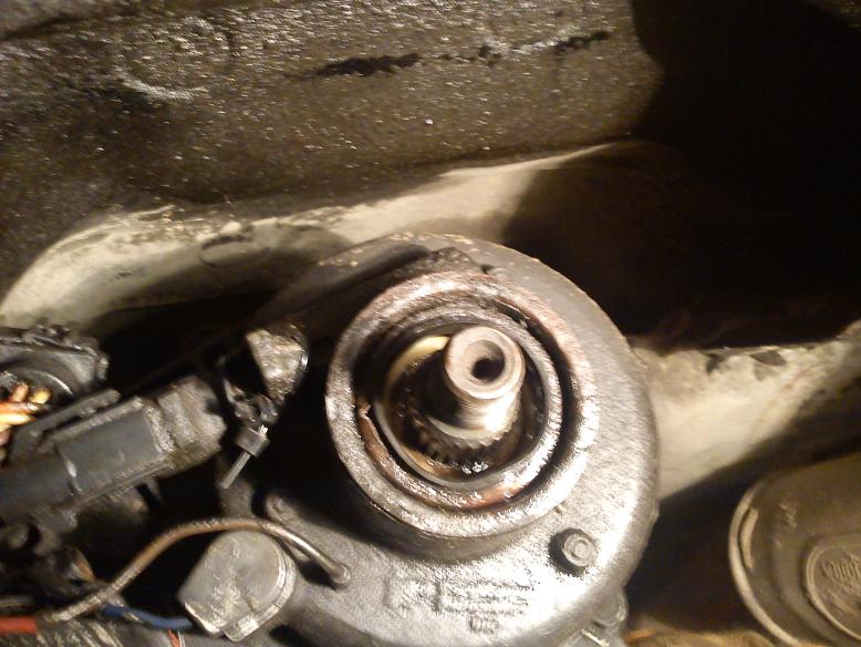

No dobra, z uwagi że jestem przeziębiony i nie pojechałem przez to na choinkę, to taki mnie nerw wziął, że popołudnie spędziłem w garażu z wiadomą śrubeczką :)
Zastosowałem patent Kojota i klucz udarowy, co prawda nie pneumatyk, bo nie mam wiatru w garażu, ale elektryczny tez sobie poradził. :)
To co ukazało się moim oczom po zdjęciu flanszy nie wygladąło za ciekawie. Zresztą na fotkach widac że już nieźle rzucało olejem...
W sumie temat opanowany. Muszę tez zajrzeć do wyjścia na przód, bo przy kręceniu wałem słychać "ćwierkanie". Myślałem że to krzyżak któryś, ale ewidentnie dochodzi to z wyjścia na wał przedni. Ale to w przyszłości. Dzisiaj nie chciało mi sie już za to zabierać, bo cięzko się robi przy przeziębieniu :-/

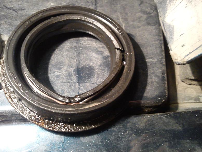

A tak wyglądał uszczelniacz po zdemontowaniu. W sumie aż dziwne, że nie lało się na ziemię
reduktor uszcelniacz uszkodzenie.jpg (81.83 KiB) Przejrzano 2939 razy

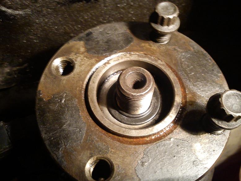

Zamontowałem też uszczelkę na wałku (u mnie jej nie było)
reduktor uszczelka wewnętrzna.jpg (78.83 KiB) Przejrzano 2939 razy
Widać że uszczelniacz miał już dość.
reduktor uszczelniacz stary.jpg (75.38 KiB) Przejrzano 2939 razy
