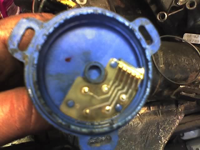

dokładnie musisz wyłamać lub obszlifować tą krawędź która trzyma całą obudowę zamkniętą.czy jak teraz jeździsz to pali ci się kontrolka 4x4?

Kontrolki dzialają poprawnie ale dzisiaj jeszcze raz rozebralem zbuja w środku trochę śniedzi dałem mu wd40 .Pojechałem do kumpla na rolki i teraz zalancza zicher.Mam pytanie może ktoś to kiedyś przerabiał ,podczas ruszania słychać jakby gluche stukanie podejżewam poduche od skrzyni bo jest troszkę obwieszona ale nie jestem pewny ijeszcze jedno w czwartek zakładam gazownie stag300 czy czik engine zapala się przy silnikach SOHC .

kasper3211, co potraktowales WD-40? Bo jesli plytki, styki elektroniczne to uwazaj bo moze wyzrec na amen. Elektronike i styki lepiej traktowac "kontakt-spray'em"
Lampka nie powinna sie swiecic.

Dzięki za podpowiedż odnośnie WD40 jeszcze raz rozbiore przemyje i kontakt spraj stał obok na regale.Codo stukania czuć je między siedzeniami ale bardziej z tyłu są to głuche gumowate odgłosy występują podczas ruszania ale bardzo spokojnego /swiatła/ najbardziej je słychać w trakcie wjazdu do garażu bo mam pod górke.

Właśnie wróciłem z garażu shift motor poprawiony ,odnośnie kół bez różnicy czy skręcone czy nie najbardziej słychać przy ruszaniu ale spokojnym gdy pedał w dół cisza i jak ma lekko pod górke nasila się.
