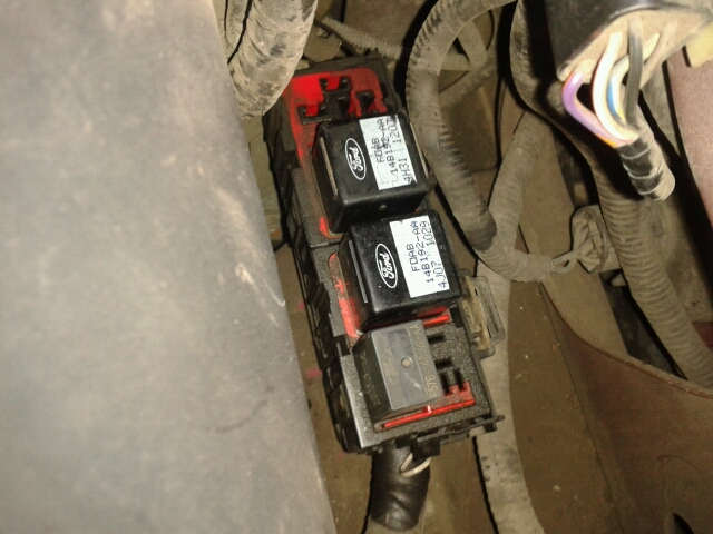

w momencie odpalania auta ,kontrolki 4x4 i 4x4lo zaświecaja się na krótko,jakby testowały układ.Przy próbie włączenia 4x4 lo słychać stuk reduktora,więc niby wszystko ok ,a jednak nie.A inne pytanie.Czy przekaźniki z fotki poniższej mają jakiś wpływ na napędy?Są pod ustrojstwem sterującym podciśnieniowo wolnobieżkę,koło filtra powietrza,z przodu autka.Pytam,bo jeden ma przytopione gniazdo.

Nie wiem od czego te przekaźniki. :roll: Co do kontrolek...Taki objaw,to ewidentnie źle działający shiftmotorek....
