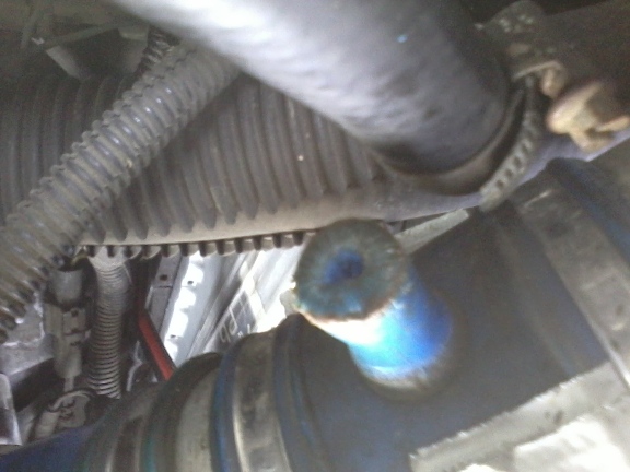

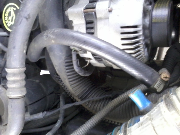

Sprawdzalem odme i odłączyłem wężyk od układu dolotowego i w tym dolotowcu jest bardzo mala dziurka, normalnie malego kluczyka ampulowego nie moglem wcisnąć. Czy taka mala może być? Jakiej wielkosci jest przeplyw w orginale? Na zdjęciu wygląda to tak.

Oryginalnie jest z pewnością większa przepustowość. Odma powinna mieć luźne ujście co w twoim przypadku raczej nie jest spełnione.

a nie lepiej ten króciec rozwiercić na większą średnicę? Jak dasz taki filterek to może rzygać olejem przez to a dodatkowo możesz mieć zapaszek oleju podczas jazdy w kabinie.

no wlasanie nie wiem czy to wytrzyma jak rozwierce bo juz jest troche sfatygowane podczas pracy silnika troche sie wyrobilo :-/
