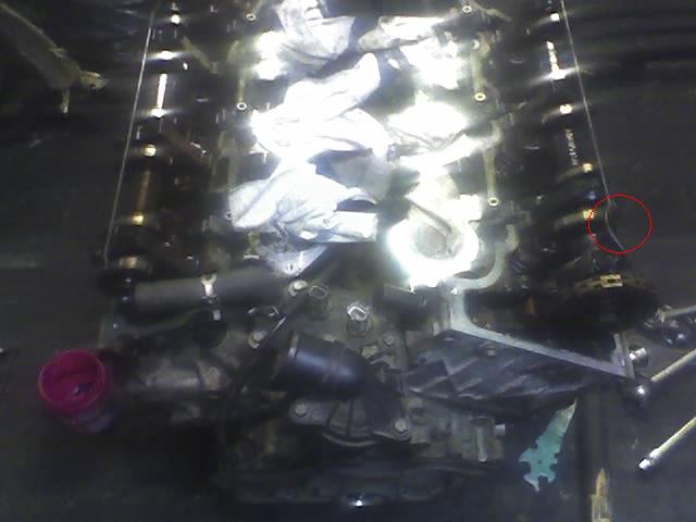

ustaw silnik na pierwszym cylindrze(wykręć świece i wymacaj położenie tłoka czymś długim i cieńkim),odkręć czujnik położenia wałka rozrządu(koło wlewu oleju) i zobacz czy jest pod czujnikem wystający odlew na wałku rozrządu(5x5mm i 15mm wysoki).jak nie ma to przekręć silnik o 360° i zobacz jeszcze raz.jak nadal nie ma to na bank coś z rozrządem,jak jest to trzeba pomyśleć.
