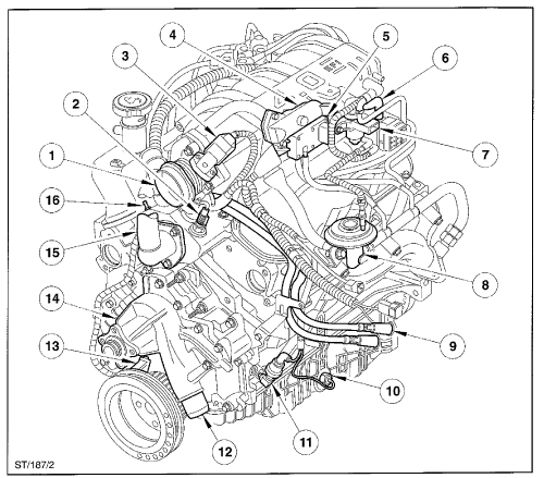

U mnie po wymianie termostatu 1/3 skali a ogrzewanie jak w piekle....
Czujniki w OHV.... proszę jak na moje oko to będzie nr 16 :-D
