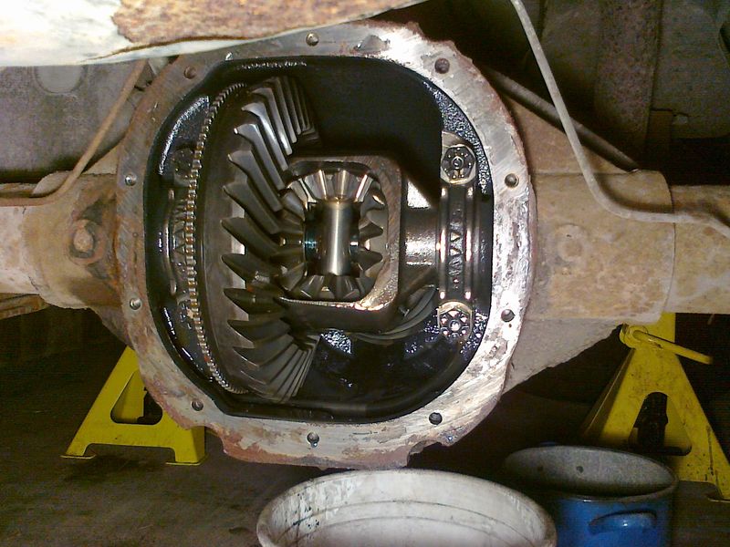

I druga sprawa jak sprawdzić czy tarczki u mnie w moście działają i jaki jest objaw jakby było coś z nimi nie tak?
Podnieś tył na kobyłki i zakręć kołem tylnym. Jak drugie będzie się kręcić w tym samym kierunku to LSD działa jeszcze, jak w przeciwnym, to brak LSD albo już nie działa w ogóle.

Mam go na kobyłkach. Zakręciłem jednym kołem natomiast drugie kręci się w przeciwną stronę.
I teraz pytanie czy nie mam LSD czy nie działa? A jeśli nie działa to czy coś z tym trzeba robić / grozi to czemuś?
Olej spuściłem, w środku przynajmniej wizualnie wygląda w porządku.
Dodam że jest to model z 92" z Hameryki.
Nie masz. masz tak zwany otwarty most. nie widać w środku tarczek...

PrzemekT napisał/a:
Gdzieś czyatałem na forum że te cztery śruby od wału trzeba później dokręcać kluczem dynamometrycznym
Tak i to bardzo ważne, zły moment dokręcenia uszkodzi ci dyfer.
Masz na myśli wał do dyfra czy śrubę flaszy (tego pierdolnika, do którego wał przykręcasz)? Bo jeżeli chodzi o sam wał to dokręcasz i już, aby mocno. Natomiast z flaszą i wałkiem ataku juz wszystko na momentach POWINNO się dokręcać. Zresztą generalnie wszystkie śrubki mają swój moment :-D Tych czterech śrub widocznych na zdjęciu nie ruszasz. Nie ma takiej potrzeby. źeby wyjąć półosie rozbierasz tylko mechanizm różnicowy(te cztery zębatki) tam masz blaszkę, która to trzyma i wyjmujesz oś. A wymiana uszczelniacz polega na wykręceniu tej śruby na flanszy, młotkiem delikatnie ściągasz(albo sporym ściągaczem do sworzni) śrubokręt usuwasz uszczelniacz i delikatnie najlepiej przez nasadkę o średnicy uszczelniacza równo wbijasz nowy. Skręcasz wszystko do kupy z odpowiednim momentem :mrgreen: dekiel i zalewasz.
