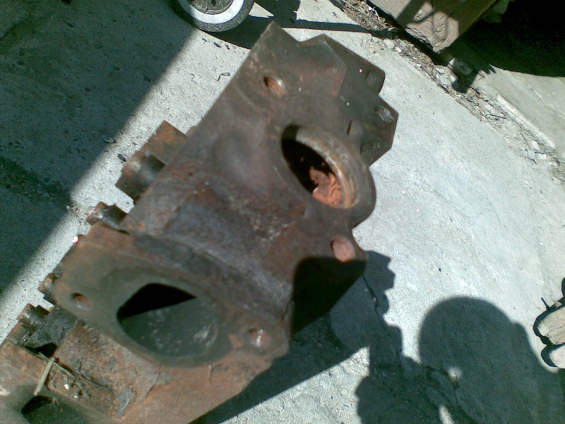

a to nie jest czasem wyciek z nieszczelnego korka - zaślepki kanału chłodzącego w głowicy :?:
miałem takie cóś tylko z przodu :-)

Boguś, jestem prawie pewien, że ten wyciek to z zaślepki - mam w garażu głowicę luzem i zaznaczone miejsce wygląda na zaślepkę.
Szkoda byłoby wyciągać głowicę czy silnik do wymiany zaślepki, jakby co to może znajdę starą zaślepkę może udałoby Ci się wydłubać dziurawą i wcisnąć nową :?:

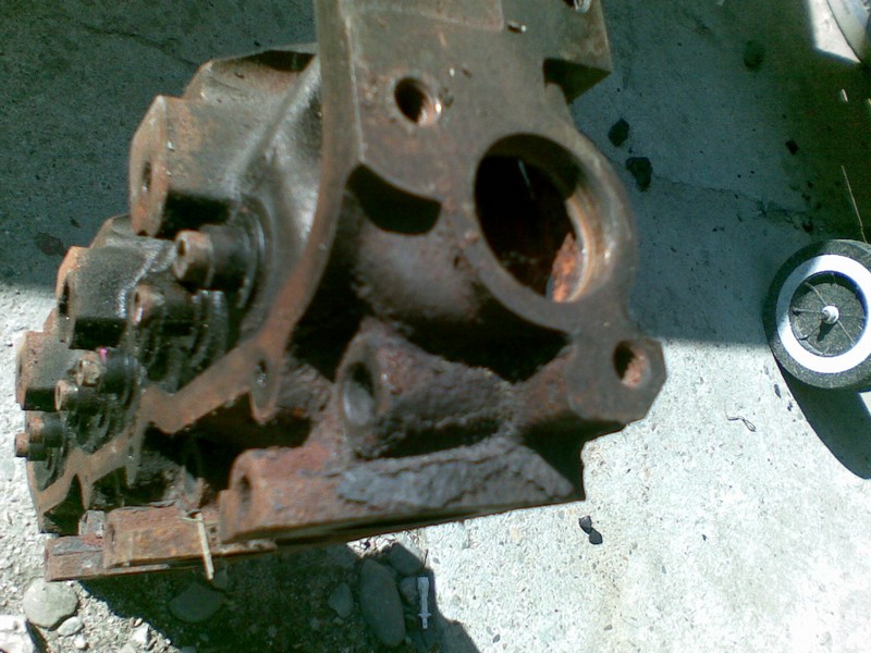

resko, tylko, że szklanka na tej tacy podana jest przystawiona ścianą grodziową i trudno się z niej napić piwa bez pomocy rurki co widać na obrazku
ten duży okrągły otwór z boku głowicy znajduje się o kilka centymetrów od grodzi
Z tej dziury trzeba wyjąć zaślepkę bo prawdopodobnie jest skorodowana.

Co za magiki wymyśliły zaślepkę w takim miejscu :P Dzisiaj nie zdążyłem rozebrać góry, ale jutro się za to biorę bez dwóch zdań. Dzięki za pomoc, przynajmniej już wiem jak ten silnik z zadku wygląda ;)

z przodu ma taką samą zaślepkę ja wymieniałem przednią przebiłem w miejscu przecieku i wyciągnąłem ja korkociągiem ;-)

to jest do zrobienia,bez wyciągania głowicy,robiłem to u siebie w Fordzie Capri,tam też jest kilka centymetrów luzu :grin:

Broki. Jest ich z 10 czy 12 to otwory technologiczne przy odlewaniu . Są do dostania nie potrzeba dorabiać.
Pasują z innego auta. Nie pamiętam z jakiego. Groszowa sprawa. Jak wygnił jeden następne też polecą ja wymieniłem wszystkie ale do tego trzeba wyjąć silnik.
