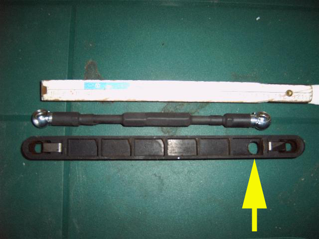

ech,
wystarczy ze w oryginalnym łączniku wywiercisz dodatkowy otwór
i już autko pójdzie w gore :-)
a jak będziesz miał czas to zmotasz porządnie :-P
ja mam 265/70R16 i nigdzie nie ocierają :-)
niveau_659_170 Kopie.jpg (94.85 KiB) Przejrzano 9272 razy
Ostatnio zmieniony 2007-12-03, 21:14 przez manius, łącznie zmieniany 1 raz.

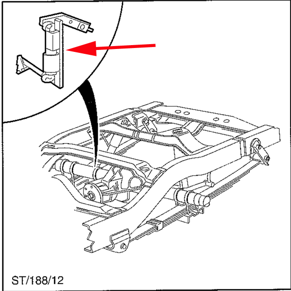

No tak... :oops: a jakis schemat albo cos bo ja wiecie dupa w tych sprawach a boje sie ze jak zaczne motac to zrobie z niego poloneza.......... :oops:
[ Dodano: 2007-12-03, 20:16 ]
No Manis to fajne BARDZO ladne zdjecie :roll: ale gdzie to a co to itd... :roll: Wiem wiem juz tam pewnie klniesz pod nosem: "a ten k......... z Marsa? " :grin:

:eek:
no wiesz :x do tego schemat :x
połóż sie pod auto, i z prawej strony dyfra znajdziesz ten łącznik :-P

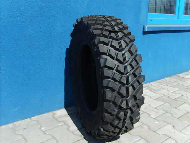

a moze takie rozwiązanie
2007-12-12, 17:04
A może by nie kombinować zakupić drugi komplet opon mt. Jak sie gdzieś wybieramy na przechadzki w terenie to zakładać coś takiego a na co dzień zwykłe A/T. Co wy na to nadmienie ze mam 2 komplety felg.

Dawid, pasują od Cherokee.
Wajc, jak masz na to środki to bierz, zawsze fajniej. Poza tym ten bieżnik który pokazujesz(Yokohama Geolandar M/T) ma ...eeeee.... trakcję w terenie. Jedyny mankament to dość wysoki poziom hałasu.

a to nie są przypadkiem oponki bieżnikowane z allegro, które chodzą po 180-200 od sztuki?

Hubi sa z allegro ale 31 " kosztuje znacznie więcej .
Re: opony
2007-12-13, 11:24
31" to troszku mała jak na taki tapczan. 32" tak jak u Radka to minimum.

Miałem takie opony w PAHERO (nalewki)
rzeczywiście w błocie robią ... rzucają gnojem na 5 m w górę :)
Ale jak zawsze jest jakieś ale - hałas to pikuś (nie ma MT które są ciche), problem to czarna mokra lub oblodzona nawierzchnia... trzeba bardzo uważać bo nie radzą sobie z tym - jak każde MT z resztą.
Tak więc reasumując jak ktoś chce taka oponę w teren - polecam
jak na co dzień i większość po czarnym i w zimie - radzę się zastanowić....
