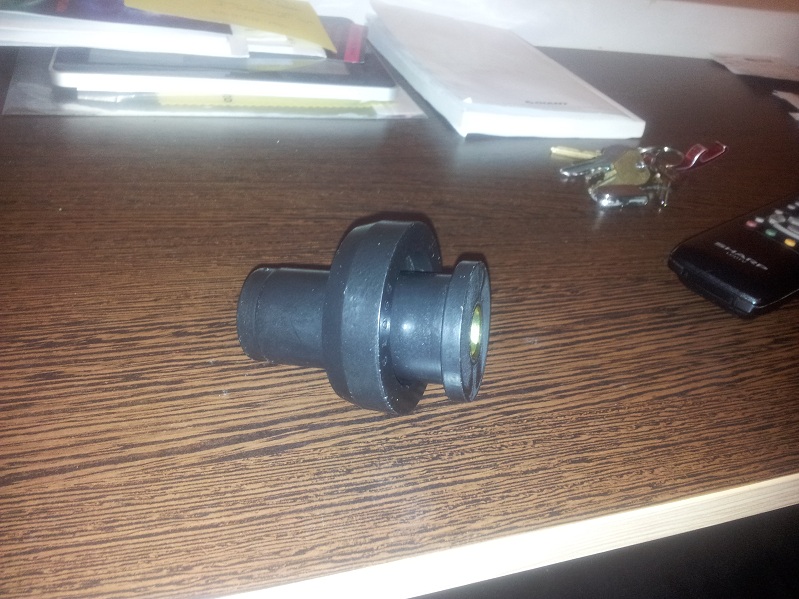

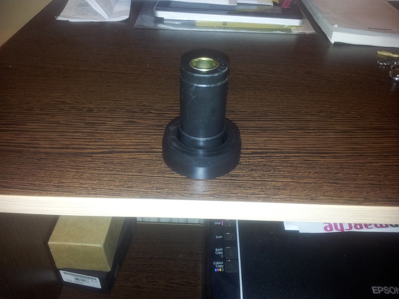

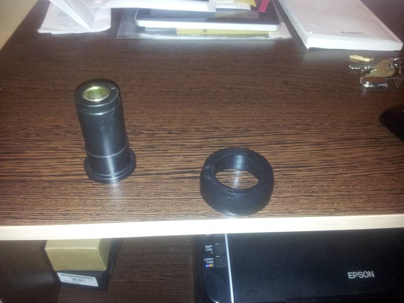

jutro rano wrzucę fotki jak to wygląda. Mam je w robocie :(
Generalnie, z jednej strony wsuwa się jeden polibusz, z drugiej wciska się drugi (nachodzący na pierwszy), w całość wbija się metalowa tuleję w którą potem wejdzie śruba. Ale... jedna strona tych polibuszy nachodzi na ramę kołnierzem tworząc dodatkową osłonę pomiędzy ramą a wieszakiem. Generalnie można by to uprościć robiąc zwykłą polibuszę wciskaną w otwór w ramie, ale taka budowa daje dodatkową osłonę. Nie są one jakoś przeraźliwie drogie, a z tego co pamiętam da się chyba kupić też oddzielne elementy (czyli np tylko zestaw na ramę).

O te cudo się rozchodzi?
Re: Lift 2"
2012-04-11, 20:27
no dokładnie :)
Re: Lift 2"
2012-04-11, 20:40
Aaaaaaaaaaaaaaaaaaaa.................... tera to tak.....
Już rozumiem dlaczego nie można znaleźć zamiennika. Jeszcze nie mogę sobie wyobrazić jak to siedzi w ramie i po co to takie z jednej strony większe ale chyba nie pozostaje nic innego jak szukać tego w USA .
Szkoda tylko że z zamówieniami zagramanicznymi jestem na bakier ;-) ale mamy tu na szczęście fachowca od zamówień zza wody :-D
Chyba że ma ktoś na zbyciu?
