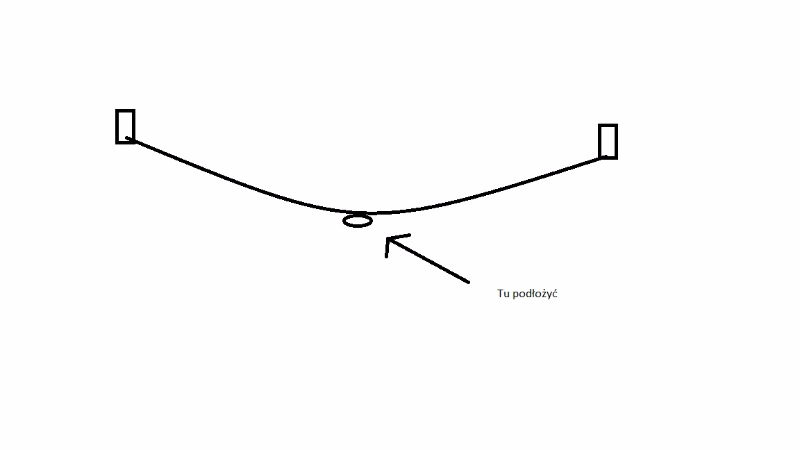

A czy nie lepiej zamiast zmiany wieszaków jest podłożenie odbojów pod resor z tyłu?
Re: Lift 2"
2017-10-02, 13:39
Co masz na myśli?

Narysuje te ;)
Chodzi o podłożenie czegoś takiego

Inaczej to ujmując, można przełożyć most pod resor

Nie, nie mam auta przy sobie i chyba na odwrót to narysowałem. Most pozostał by tam gdzie był, dał bym tylko taki gumowy dystans między nim a resorem. Np ten pod tym linkiem dał by efekt 2 cali:
http://allegro.pl/odboj-resora-plaski-o ... 15076.html
Wydaje mi się to dużo prostsze niż wymiany wieszaków, ale nie wiem czy tak się da.

Właśnie dlatego wolałbym dać podkładki
