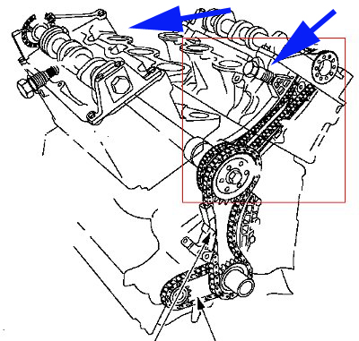

Aha.....
czyli mowisz ze to normalka!
Jak jest uruchomiany np. 2 raz w ciagu dnia...to bez tego dudnienia odpala....
Mam nadzieje ze sie nie rozwali cos od tego...
Ale te napinacze sprawdze w czwartek w ASO... jak mam stare... to bede zakladal nowy ( :-/ oczywiscie jeden tylko......bo z tego co juz sie naczytalem.... to zeby wymienic tylny... to musza silnik wyjmowac........a to droga imprezka....)
:?: :roll: a moze by sie tak pokusic o samodzielną wymiane........(mam przeciez niby foto-manual Maniusa.... no i w razie czego pomoc on-line... :-) ....)ale jak cos pier******ole to juz tylko lawet apozostanie.....

.bo z tego co juz sie naczytalem.... to zeby wymienic tylny... to musza silnik wyjmowac........a to droga imprezka.....
nie czytaj miedzy wierszami :-D
tylko calosc :shock:
pomieszales napinacz z lancuchem/kaseta/prowadnica
żeby wymienic tylny napinacz nie musisz wyciagac silnika :eek:
tzylko sciagnac kolektor ssacy (przy okazji wymienisz uszczelki, sa w zestawie)

Obecnie ford nie oferuje już zestawu naprawczego.
Kupujesz osobno: napinacz przedni i tylni, uszczelki pod kolektor ssący. W moim temacie są nry części gdzieś wcześniej. Ale możesz też podjechać do forda i sami ci wyszukają. Pozdro
Re: Załamka kompletna....nie wiem co dalej robić....
2007-11-21, 23:15
dokładnie Sylwia ma rację. wszystko musisz kupić oddzielnie.
u mnie w ASO zaśpiewali w sumie ok 1000 pln, ale podjechałem do kumpla, ma specjalizację w fordzie i dużo taniej
przedni napinacz ok 145pln
tylny napinacz ok 134pln
uszczelki potrójne 2szt / 33pln za sztukę
uszczelki pojedyncze 6 szt / 13pln za sztukę
plus jeszcze śruby specjalne (patyczek) i jeszcze dwie chyba po 10pln za sztukę
uszczelki pod napinacz 2 szt/ ok 6 pln za sztukę
chyba to wszystko
acha termin realizacji 7 dni (Sylwia kupiła zestaw i nie zdążyli ściągnąć nowego do centrali :) )

:-D hey ,
Dzieki za pomoc......
Okazalo sie po dzignozie w ASO......ze mam przedni napimacz juz ten nowszy.......wiec po dprawie narazie..... (zakladam ze i ten tylny tez jest wymieniony na taki jak trzeba.....)
Zakupiłem tylko uszczelki..2x potrójne.....i 6x pojedyncze.........wymienie przy okazji.......

jak już kupiłeś uszczelki i będziesz rozbierał kolektor i wymieniał, to ja osobiście nie żałowałbym już tych 300 i wymienił jeszcze napinacze, jedna robota (wszystko będziesz miał na wierzchu). a jak ci coś postukuje to na pewno nie zaszkodzi.
[ Dodano: 2007-11-23, 23:27 ]
ja na przykład miałem wyglądający na nowy (ale chyba jakaś podróba, nawet nr żadnych nie miał) i się popsuło :(
