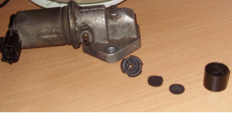

No. I to pokrętło. Może ktoś wie do czego jest takie pokrętło w miejscu gdzie z reguły jest ta okrągła zaślepka na krokowcu? Na tej części którą się przykręca do silnika.
To nie pokrętło ,tylko filterek .

mastan, Pierwszy raz takie widzialem cudo. A to sie wykreca? Czysci? Moze to dobry patent bo krokowiec ma glupia tendencje do brudzenia sie. A powiedz czy to bylo w seri montowane czy jakas zmota?

2012-07-04, 21:56
Pociągnij lekko za to pokrętło ,powinno zejść ,pod nim znajdziesz trochę włókniny jako filter .
Po rozebraniu wygląda to tak :

W exach to pierwszy raz widze to w exie. Ciekawe skad toto przeszczepione?
