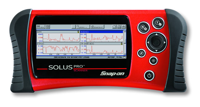

Nie mam pojęcia czym diagnozowali. Choć dwa to były laptopki, jeden wyglądał jak ręczny czytnik kodów i palmtop w jednym w markecie a drugi wyglądał tak:
albo podobnie
Ostatnio zmieniony 2012-08-29, 21:34 przez decania, łącznie zmieniany 2 razy.

ten Solus ze zdjęcia nie przeczyta zbyt dużo w Exie,przynajmniej w moim żaden Solus nie bardzo mógł się dogadać z samochodem
