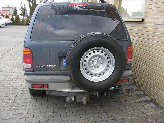

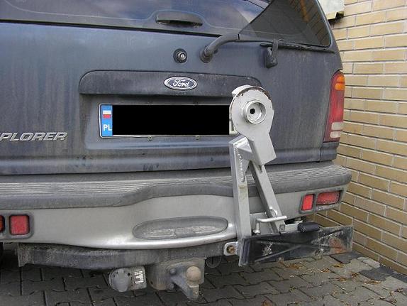

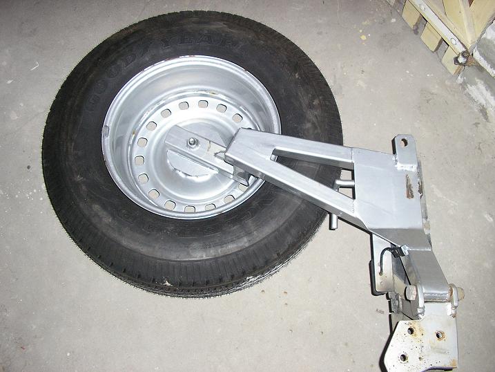

Ja zakupiłem auto z taki mocowaniem jak na zdjęciac. Jest troszczeke niedopracowane ponieważ odstaje zabardzo od auta do tyłu muszę coś troszeczke przerobić.
Jak uda mi się to dopracować mam zamiar zrobić tego więcej.
oglądajcie.
mocowane jest do śrub haka holowniczego

troszkę też mnie dziwi fakt, że skoro kupiłeś auto z zamontowanych uchwytem, to dlaczego tablica rejestracyjna wciąż jest na starym miejscu?? przecież z zamontowanym kołem jej nie widać ...
jeśli chodzi o sam uchwyt, to robi wrażenie solidnego. Sam nawet chciałem go kupić na allegro, ale wyraźnie jest zrobiony pod uchwyt do explo II. EX I nie ma wypukłego uchwytu tak jak jest w nowszym modelu.

tablica dlatego jest na starym miejscu ponieważ ja tymczasowo zdjołem ten uchwyt a na zdjęciach był założony na chwile
Na uchwycie jest miejsce na rejestrację z prawej strony ...

A co ty myślisz nad tym rozwiązaniem.
Bo w tym momencie jest tak koło umiejscowione że bez odchylania go mozna otworzyć tylną szybę.
jak go przerobie to już tak nie będzie :evil:
2008-03-20, 13:11
no właśnie to miałem ci napisać, że nie wiem czy przypadkiem błędnie postrzegasz "odsunięcie" tego uchwytu od tyłu auta.
cały patent w każdym uchwycie do explorera polega na tym, żeby nie tracić możliwości otwierania tylnej szyby. Sprawa cholernie istotna kiedy brak miejsca na otworzenie całej klapy. Zmieniając to ograniczysz funkcjonalność swojego autka - ja bym się dobrze nad tym zastanowił

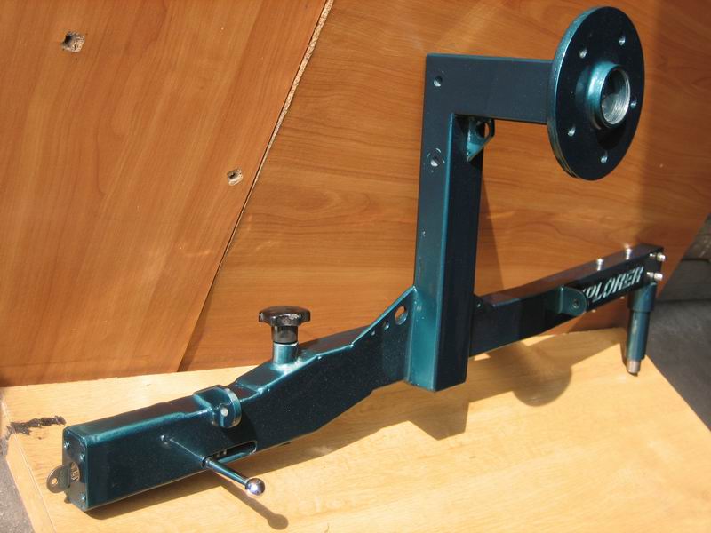

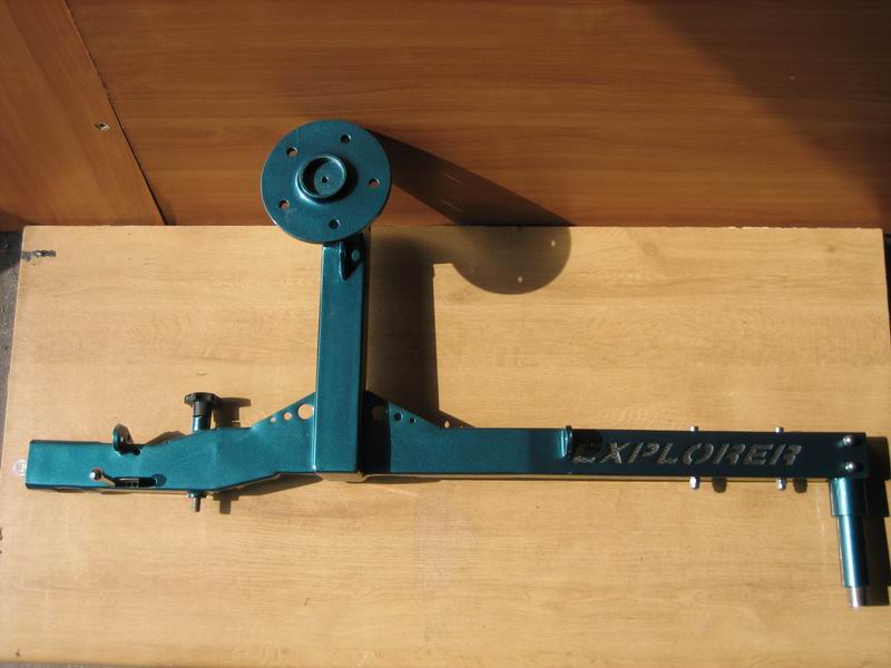

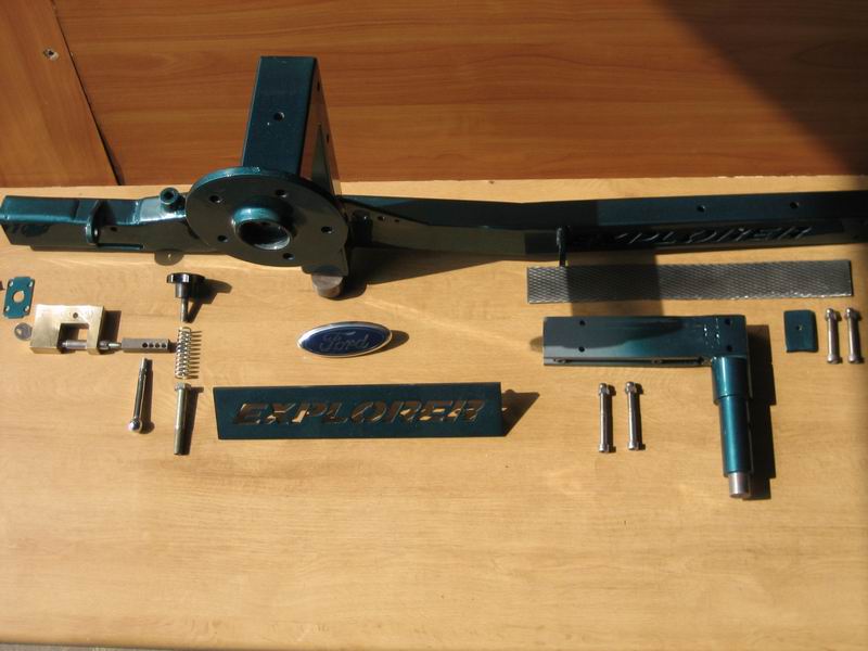

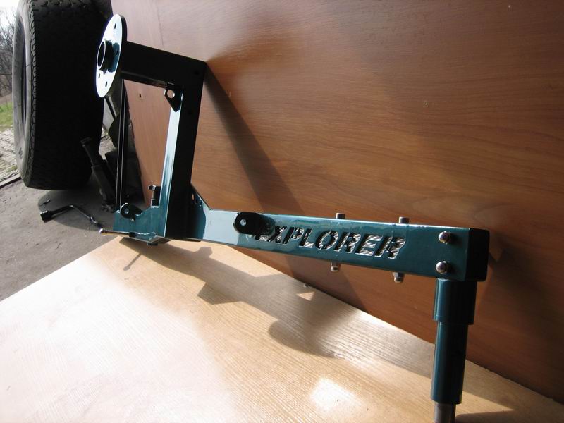

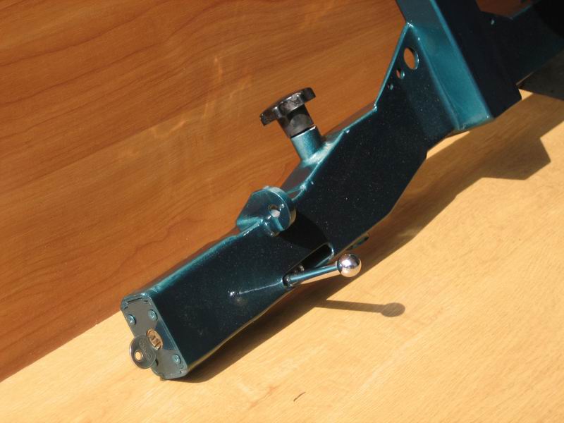

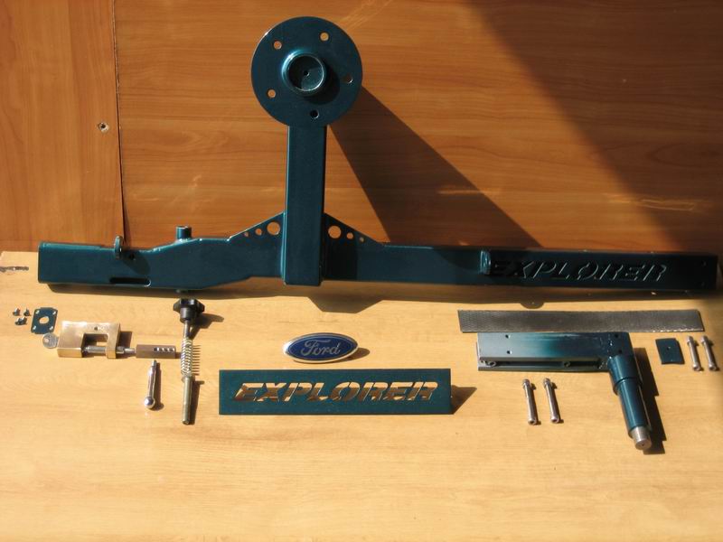

Zostało zrobienie i zamocowanie zamka do zderzaka.

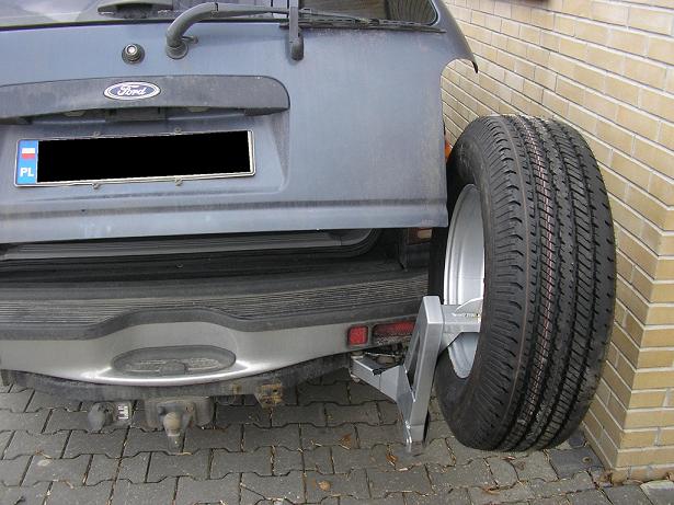

Jacek, a sprawdzałeś już czy po zamontowaniu szyba klapy się otwiera??

Wesa
Posty: 82
Rejestracja: 2007-10-21, 14:10
Lokalizacja: Jaworzno
2008-04-07, 10:20
BATORY, szyba nie otwiera się niestety.Myślałem o tym ,ale zrezygnowałem.doszedłem do wniosku,że koło było by za nisko,ale głównie chodziło o odsadzenie koła do tyłu ,chciałem by było jak najbliżej samochodu .255/70/16,gdyby było niżej odnosił by zderzak.Co do kosztów -z malowaniem na kolor samochodu przez lakiernika plus mat.plus wypalanie laser.kódka to góra i dół(to co jest w zderzaku) wyszło mnie 1200 pln.wiem że sporo ale jestem zadowolony z efektu.
