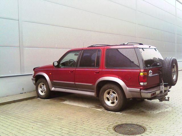

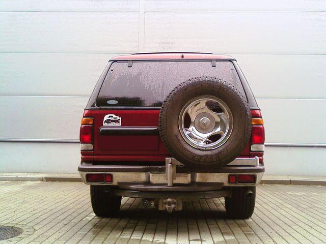

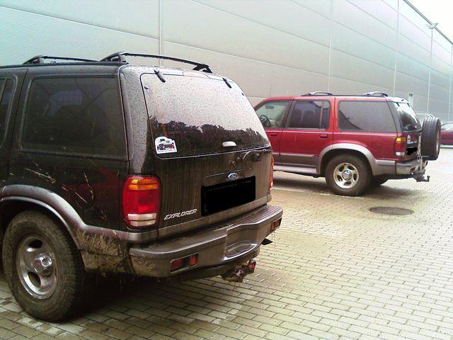

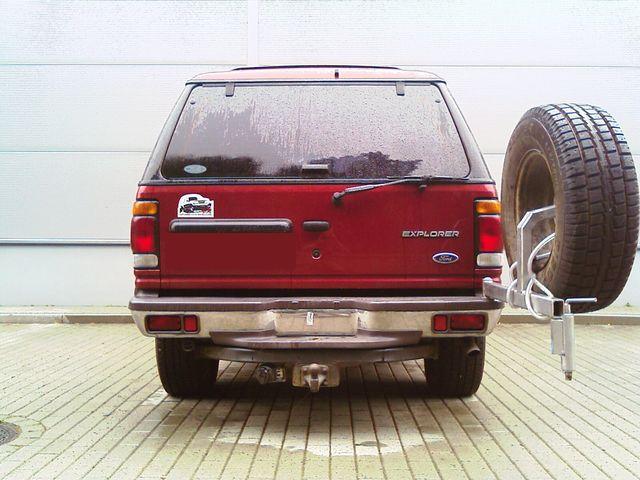

a tak wygląda tył naszego EXPLO
Szyba otwiera się bez problemów i widoczność jest bardzo dobra

MIKA, ale byś za takie mocowanie chciał kaski?? :-D
2008-05-27, 22:09
Ładne chromowane rury ale samo rozwiązanie jakoś nie bardzo wygląda, na dachu lepiej szczególnie, że moje koło większe bo tu widze że 15' pewnie 225/70, a moje 16' 255/70 to byłoby totalne ufo :eek:

No tak ale to Blazer a one mają inne mocowanie zapasówki... przerabialiśmy to już, w Explo tak się nie da.

Jest to rura nierdzewna, nie chromowana - pasuje również większe koło, mi się podoba i jestem zadowolony.
Jest to oryginalne koło zapasowe 225 70 R15 w EX II /95
lysywujta - nie liczylem, ale tanie nie będzie ( blacha 6mm + rura 60 / wszystko z nierdzewki + elektro polerowanie)
Ostatnio zmieniony 2008-05-27, 22:28 przez mika, łącznie zmieniany 2 razy.

No fakt on ma troche inna klapę, a kółka z tyłu nie krytykuje po prostu rozwiązanie nie podoba mi się samo w sobie, chyba żeby klapę zrobic na bok otwieraną...

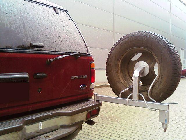

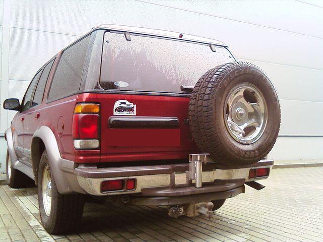

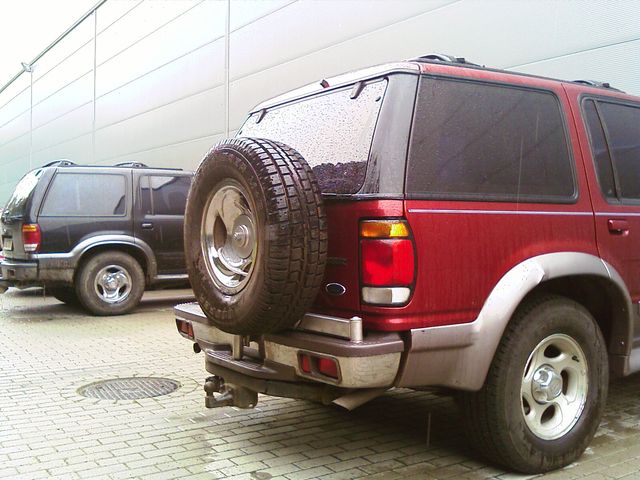

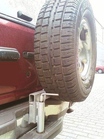

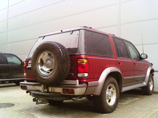

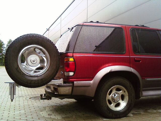

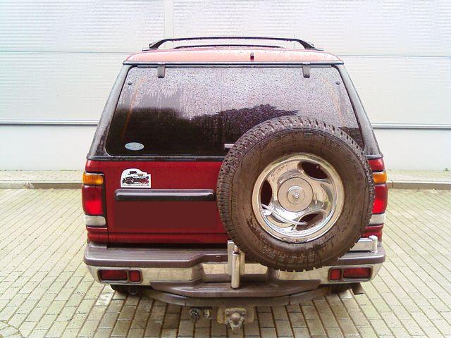

Jakies 3 lata czekania i sie doczekalem - pare lat temu jeszcze na innym forum pisalem Wam, ze majster pomierzyl i bedzie robic mi uchwyt na kolo na tyl :-D
No i w ostatnia sobote udalo sie skonczyc - no nie zeby on tyle czasu to robil - pracy wlasciwie na kilka dni i to z przerwami ale nie mial po prostu czasu.
W kazdym razie moje mocowanie na kolo wyglada tak jak ponizej :)

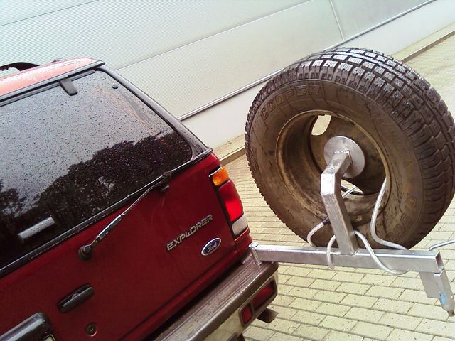

Mam w planie dodatkowo jeszcze zrobic kolejny punkt zaczepienia w samej klapie - ale musze ja rozebrac, zeby zobaczyc jak to w srodku wyglada i do czego tam mozna by przymocowac wspornik.

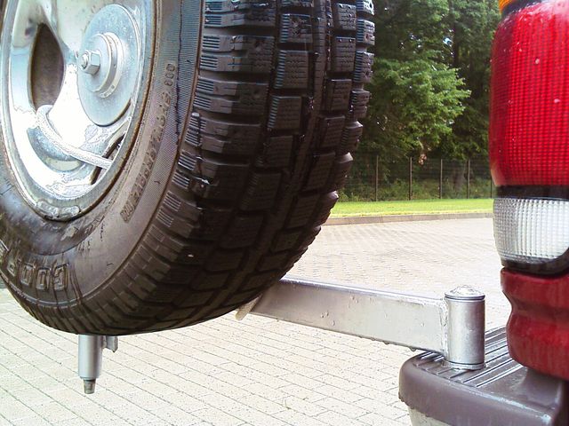

Konieczne tez bylo wzmocnienie samego zderzaka w srodku poprzez wspawanie 2 stalowych plaskownikow.
A czy Wam sie podoba ocencie sami :)

no to mi się akurat podoba... z tym, że nowsze Explo nie mogą nic takiego mieć chyba, ze przeniosą tablicę rejestracyjną na koło zapasowe.
2008-06-16, 14:17
Mnie sie bardzo podoba, ale...
1) to co zauwazyl Jankes - w wersji >98 bedzie problem z tablica :-/
2) na fotkach widac, ze mocowanie zbyt zaslania tylna lampe po stronie pasazera. W Niemczech moga sie do tego przyczepic, bo lampa musi byc widziana z jakiegos kata, dlatego terenowki z mocowanym kolem na klapie (np. Pajero) maja swiatla w zderzaku :-/
3) zeby otworzyc szybe trzeba chyba odpinac mocowanie :-?

Blig ma rację,mnie się też podoba,ale czy można tylne lampy w EX" pozamieniać funkcjami. Zwłaszcza że opatrzyło nam się tak jak jest w oryginale.
