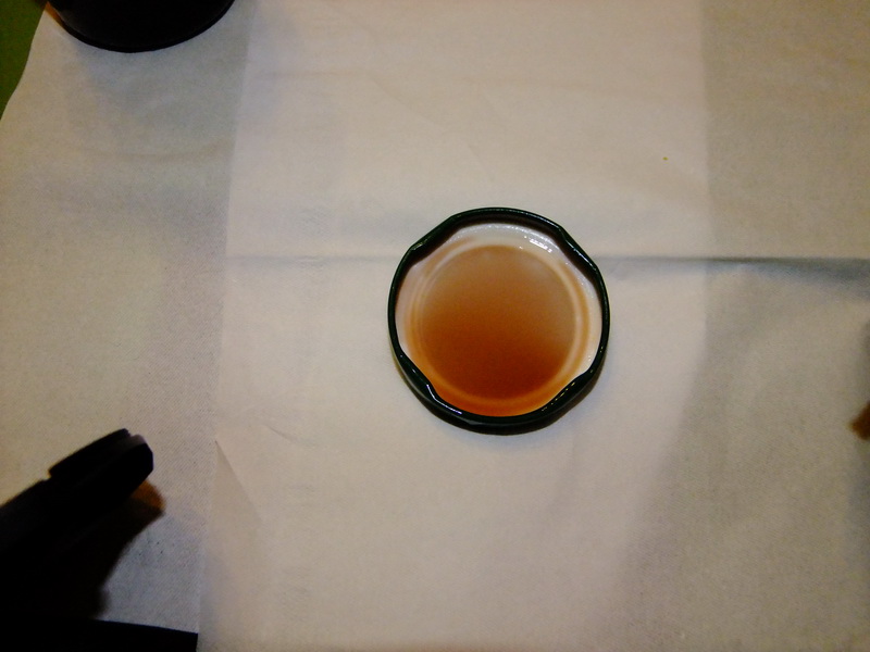

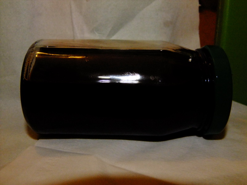

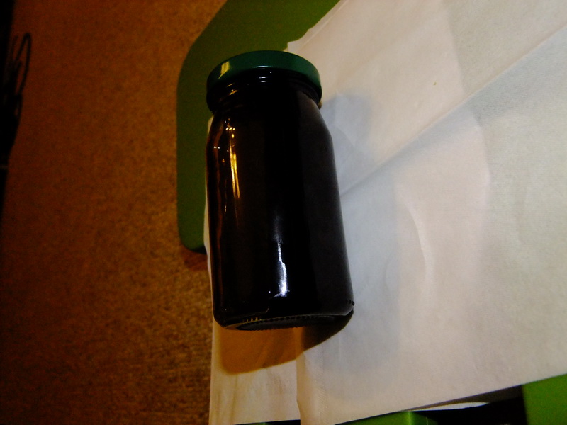

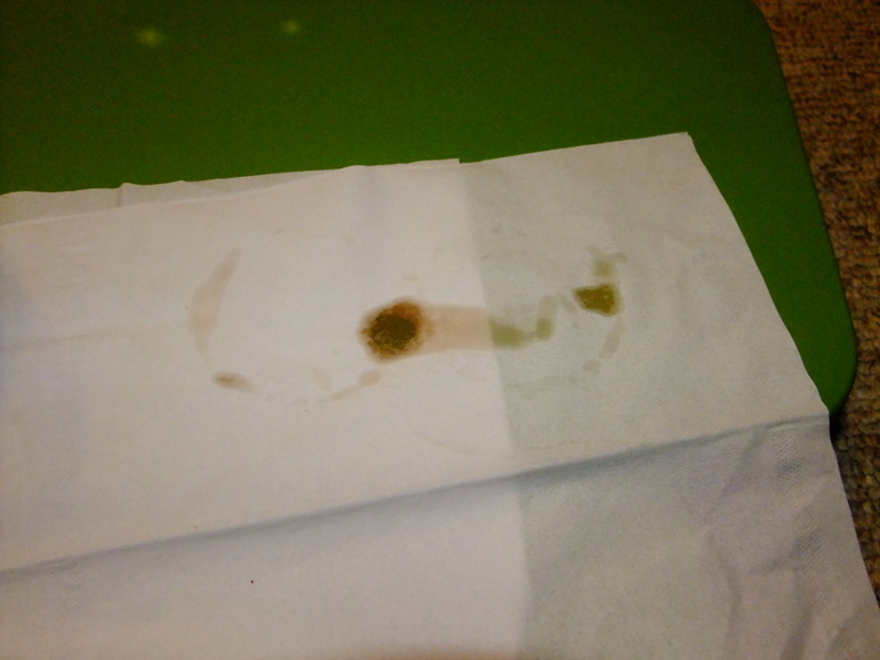

Dziś ściągnęliśmy ok. 250 ml oleju ze skrzyni, nie śmierdzi, nie jest lepki, a fotki dołączam

jak dla mnie to trochę ciemny w tym słoiku
Re: Szarpanie samochodem i inne wymiany i naprawy w Henryku.
2012-12-16, 17:04
też mi sie tak wydawało, dopóki nie zobaczyłem tej zakrętki, tam kolorek już jest OK.
2012-12-16, 17:09
Na początek trzeba doprowadzić poziom eleju do normy. Kolor OK. Oczywiście pomiary na odpalonym silniku.
