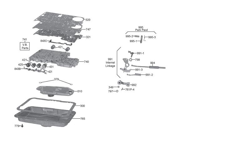

Panowie skrzynia zalozona.
I okazalo sie ze 3 przeciaga jak sie jedzie bardziej agresywnie. Czego to moze byc wina? Oleju slabej jakosci? Niby zgodny ze specyfikacja ale jakis tani byl bardzo. Moze lipny jakis?
No i okazalo sie ze nie dziala mi 4x4. Podobno cos tamm z podcisnieniami i chyba z mostem. I to by wyjasnialo problemy jakie mialem nawet w malym blocie.

tak jest. to jest nie stety jedyna wada przekładki skrzyni sohc do ohv.U nas jest inne sterowanie które nie ogarnia że skrzynia ma 5 biegów a nie cztery. czego efektem jest przeciąganie na 3. Masz mocniejszą i trwalszą skrzynie kosztem przeciągania na jednym biegu. Idze się przyzwyczaić :mrgreen:

Jak chcesz to wyeliminować ,trzeba zmienić płytę separatora lub w obecnej płycie wywiercić jeden otworek i jeden zaślepić .

Dobra.. A skad wziac ta plyte separatora i gdzie ona siedzi?

mastan, chyba chodzi blache separujaca plyty sterujacej?.... ;-)
Wziasc ja mozesz ze swojej starej ASB. :-)

Chyba, ze chodzi o plyte separatora miedzy dzwonem a asb.....?

To nie chodzi o jakąś płytę pomiędzy dzwon/silnik i asb, tylko o jakąś papierzaną uszczelkę gdzieś na płytę asb - to na pewno, a gdzie co i jak sam czekam na info.

Chodzi o separator płyty sterującej. Po kombinacji z tymi otworkami nie będzie poślizgu, ale zostaną tylko 4 biegi :-)

chodzi o element 747 jak dobrze pamiętam i z tym sie trza bawić, gdzieś na hamerykańskim forum jest to ładnie opisane. winiwini i tak są tylko cztery :-P

nie stety sterowanie masz na cztery i tego nie zmienisz poprostu nie widzi jednego biegu. Mam ten zesta to wiem.
