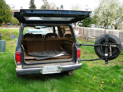

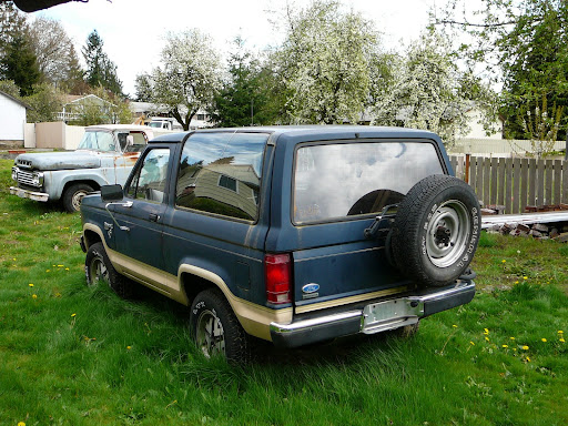

Po zamontowaniu kangura z przodu mam jakiś nie dosyt i pomyślałem o zamocowaniu koła zapasowego na klapie... Zastanawiam sie nad zaadaptowaniem mocowania z małego Bronco, co Wy na to?
wajc83
Posty: 444
Lokalizacja: łódź
2008-06-29, 14:07
temat był juz ruszany za słae błotniki mamy by zrobic otwierane na bok
Pajorka na sprzedarz
MajsterGarage
2008-06-29, 14:23
W małym Bronco jeden zawias jest na słupku nad lampą, a drugi pod lampą na narożniku. Wiec nie potrzebne jest mocowanie na boku błotnika.
Sagi74
Posty: 130
Rejestracja: 2007-08-28, 19:16
Lokalizacja: okolice Łodzi
2008-06-29, 15:20
Ale nadal jest to błotnik, raczej nie wytrzyma tego blacha.
MajsterGarage
2008-06-29, 17:52
To w Explorerze sa słabsze blachy niż w Bronco II? :roll:
2008-06-29, 20:12
blachy są podobne ale w tych miejscach bronek ma wzmocnienia właśnie pod mocowanie koła.gdyby wzmocnić ten narożnik to nie ma problemu.jak przykręcisz do samej blachy to za miesiąc zgubisz koło z kawałkiem expo.

Tylko trzeba się odważyć. Tylko trzeba gościa namierzyć i pomysł ściągnąć. To chyba ze stron Batorego. Tylko nie wiem czy gość nie ma tej klapy zaspawanej :) Taki wynalazek tez widziałem. W jednym z aut. Po wypadku było, więc żeby klapa się ciągle nie otwierała i dostęp do koła był, to w golfie zaspawali klapę i koło na klapę. A co! Tylko że wtedy to ja jeszcze nad pomysłem nie myślałem.
No to do dzieła!
Jash
2008-07-03, 20:58
niby tak ale nasze jedno koło to jak jego 4 szt :P i tu jest kłopot bo fizyka nie przymknie oka ;P

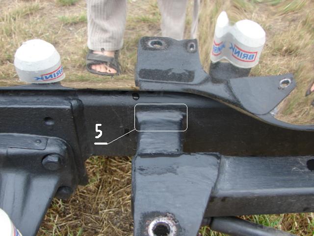

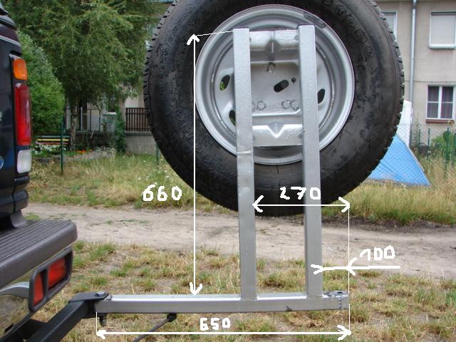

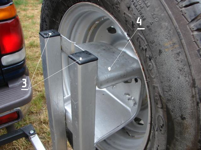

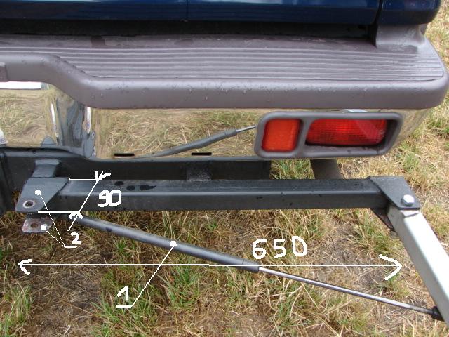

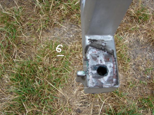

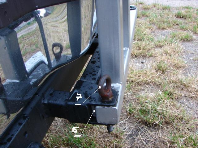

Do wukonania potrzebna była grobościenna rura kwadratoa 40x40 , mocowanie jakie dorwałem z NISSANA Terano i wykonanie z blachy 4mm 4 szt trójkątów jakie po pospawaniu tworzą niby zawiasy.Poniżej krótki opis zdjęć: 1- siłownik hydr. od klapy forda focusa kombi,ułatwia otwieranie stojaka. 2-Trójkąty o których wcześniej wspomniałem 3-zaślepki do rury kwadratowej , to by woda się nie lała do środka 4-uchwyt z nissana 5-miejsce w którym połączyłem stojak z konstrukcją haka 6-kawałek dystansu pomiędzy sztywną częścią stojaka a tą ruchomą.To po to aby przy zamykaniu był od razu ustalony przelot otworów pod śrubę zabezpieczającą. 7-śruba zabezpieczająca
