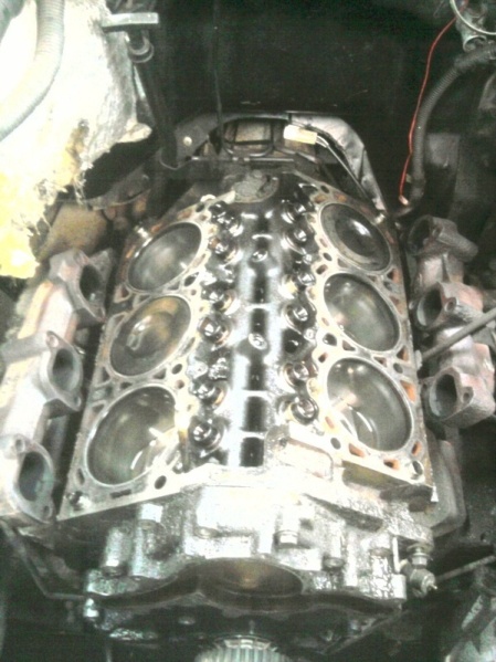

Wszystkie elementy, które choć trochę wyglądają podejrzanie będę wymieniał. Na pewno wymienię śruby z kolektorów wydechowych (cudem je odkręciłem). Do wymiany też się kwalifikują łożyska w pompie wspomagania.

Pisząc śruby miałem na myśli szpilki do przykręcenia głowicy bo podobno się za każdym razem dawać nowe zajrzyj tutaj

Dzięki za podpowiedź :) Rozumiem, że wymiana jest podyktowana ewentualnym przeciągnięciem śruby ze względu na przegrzania głowicy.

Nawet nie przegrzanie, tylko także same w sobie się rozciągają. :-)

Od góry odkręcałem. Jak wszystko się rozbierze (całą górę silnika) to nie ma problemu z dojściem. 11 śrub odkręciłem, 1 zerwałem. Musiałem użyć specjalnych nasadek do "objechanych" śrub - wcinają się w nasadę śruby. Około 8 godzin mi to zajęło - oryginalnie skręcone, od 19 lat nie ruszane. Jak nie zapomnę, to wieczorem wrzucę fotkę :)

Dużym (konkretnym) kluczem pneumatycznym nie dojdę. Próbowałem grzechotką pneumatyczną ale jest za słaba :/ W tygodniu spróbuję zdemontować rozrusznik i na kole zamachowym zablokuję wał. Wtedy powinienem dać radę odkręcić tą śrubę. Nigdzie nie znalazłem informacji, że ma lewy gwint ale i tak będę ostrożny z tym odkręcaniem ;)
Głowice są już po planowaniu, teraz kończę szlifować ręcznie silnik i górę tłoków z osadu. świeci się jak nówka :D
