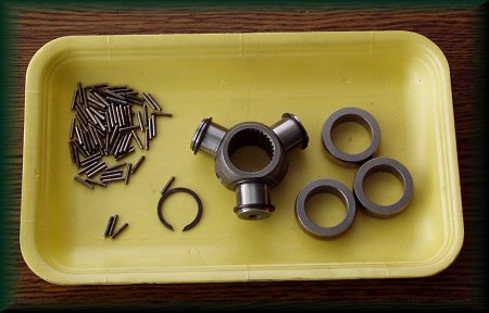

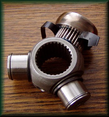

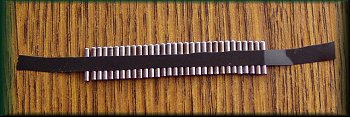

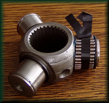

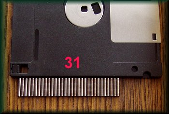

a tu sposob jak poskładać takie igiełkowe ustrojstwo :-P

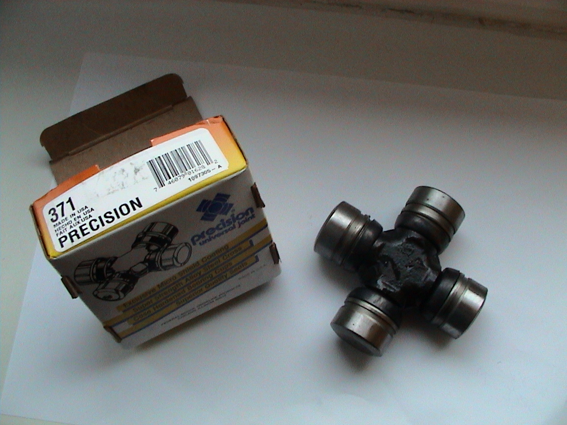

Krzyżaki półosi przedniego napędu do EX I most DANA 35 szt. 3 u,,amerykanów'' 99,00 zł/szt.

Kolego Batory...ten za 99pln to "smarowany" ?, znaczy z kalamitką???
BATORY
Posty: 458
Lokalizacja: Chełm
Re: łożysko, krzyżaki
2008-05-05, 06:12
niestety bez...
