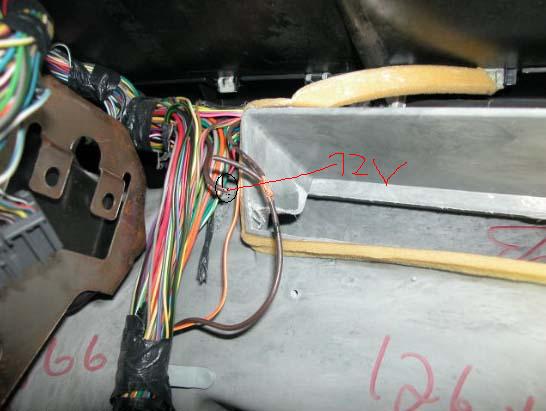

witam ponownie czy jak dam napięcie + 12v na kabelek jak na foto będę miał 4x4hi ? bo juz troszka sie zamotałem :)
Re: nie działa 4x4 auto - tylko auto
2012-08-16, 14:32
tak... będziesz miał 4x4hi...
tylko musisz założyć przełącznik 1/0/1
np.1/ stałe 12v
....0/ przerwany obwód
....1/ połączenie fabryczne
tak w wielkim skrócie powinno to wyglądać :-)

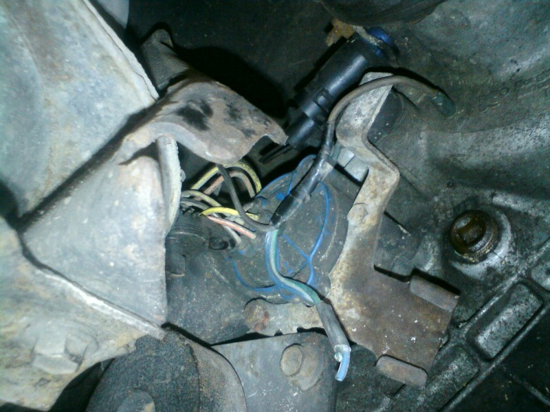

witam ponownie no wczoraj byłem pod autem :) polukalem i wylukałem 2 przewody urwane lub ucięte :( kolory niebieski i zielony z białymi paskami) ale za nic nie doszedłem gdzie one powinne być a jak mi sie teraz wydaje one powinny byc odpowiedzialne za wykrycie obrotu wałów pewno temu auto nie działa zobaczyłem tez cos jakby 2 czujniki plastkowe montowane na 1 srube które luzno zwisały do nich dochodziły po 2 przewody i były podłączone to wszystko koło reduktora w okolicy shift motorka

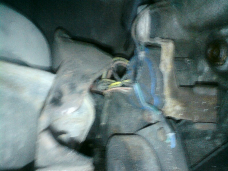

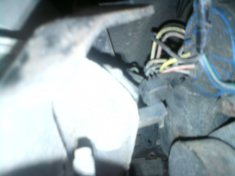

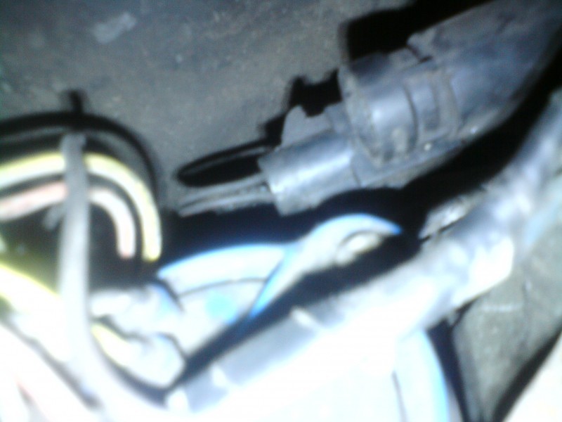

nie wiem czy cos widac trudne warunki :( ale moze ktos sie domysli co to za kable i czujniki ?

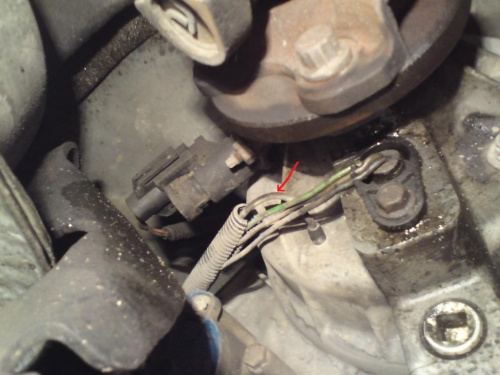

tak to wygląda u mnie :-)

witam kolego @Robert 'Kamyk' dzieki za szczere checi pomocy :) jak będę w warce to zabraknie warki :)
ale ja mysle ze mamy jakies inne reduktory u mnie ten kabelek co zaznaczyłes brązowy tez wchodzi do reduktora ale z koleji nie mam chyba tego czujnika co masz nad korkiem spustowym oleju i niema miejsca na niego ale jeszcze raz dzis sprawdze
2012-08-18, 17:16
I chyba tu jest problem ... Miałeś wymieniony reduktor ...
Moim zdaniem reduktor u Ciebie jest od nowszego exa... a w nich tego czujnika nie było... dlatego twój wisi luźny ....
