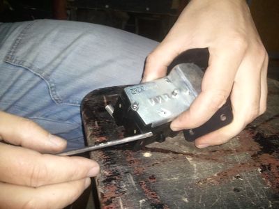

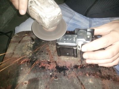

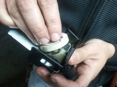

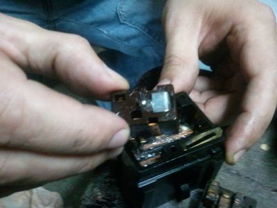

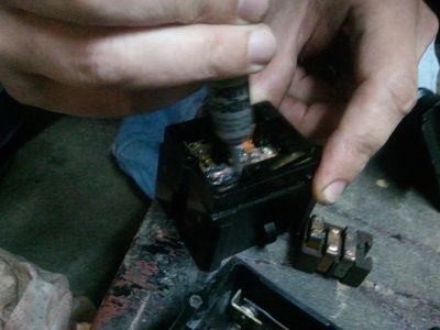

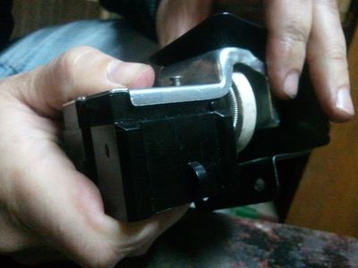

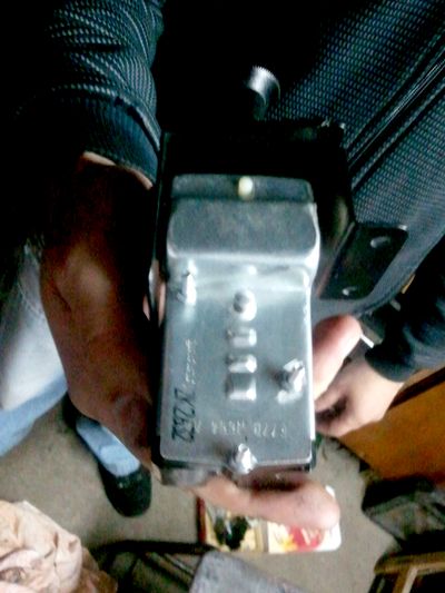

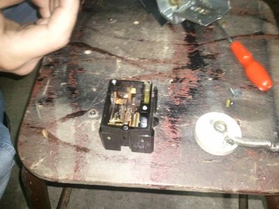

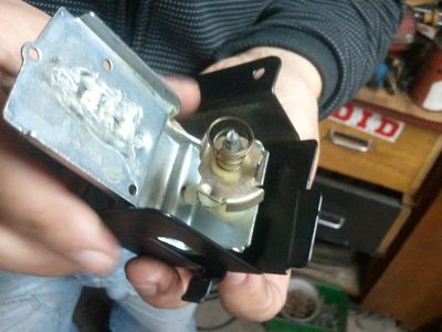

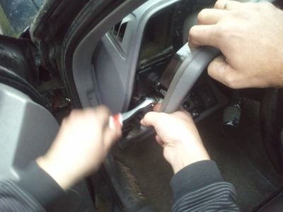

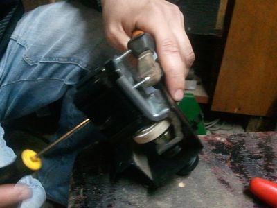

a tutaj pozwolę sobie wrzucić parę fotek z przeprowadzonej reanimacji przełącznika ... ;-)
skręcamy całość śrubami fi 3mm
nowa porcelanka
po dokładnym oczyszczeniu nałożyliśmy silikonu technicznego
usunięcie trzech nitów
wyjęcie z EXa

tak to wygląda po skręceniu śrubami ( można je troszkę skrócić ale te nie przeszkadzały przy składaniu ) :-P

I działa :-D
