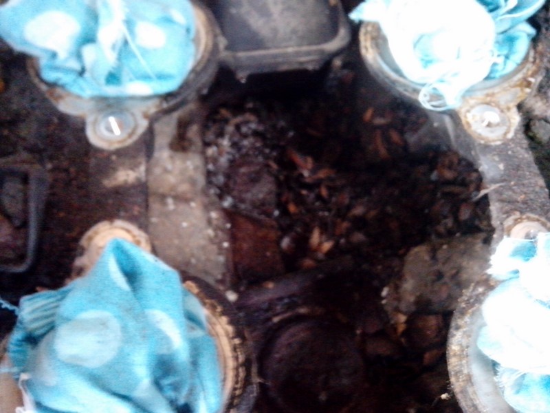

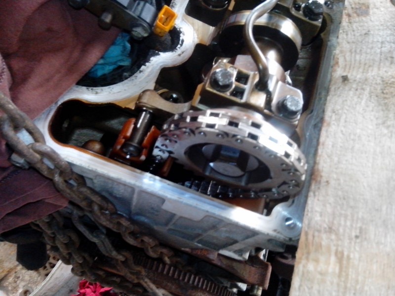

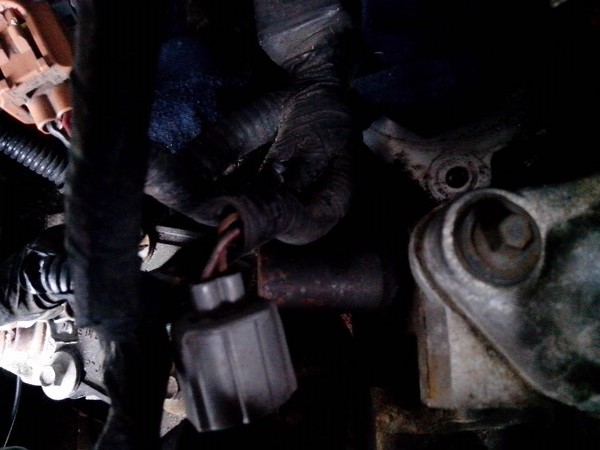

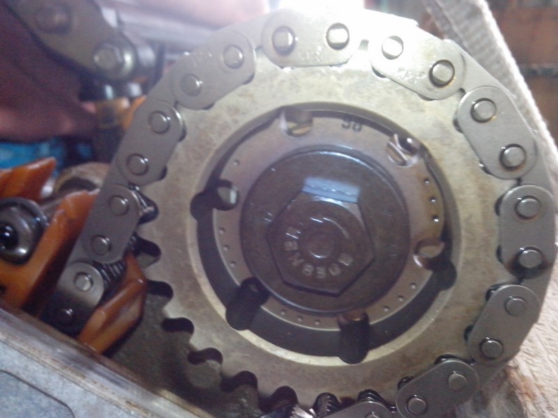

Zracji braku sensownego zajecia rozebralem troche ten moj nowy silnik. Pierwsze co minie zdziwilo to to ze zespol wpomagania i kompresora klimy byly bardzo lekko przykrecone. Pozniej zauwazylem ze sa nowe napinacze. I co tu o tym myslec czyzby byl swiezo robiony rozrzad?

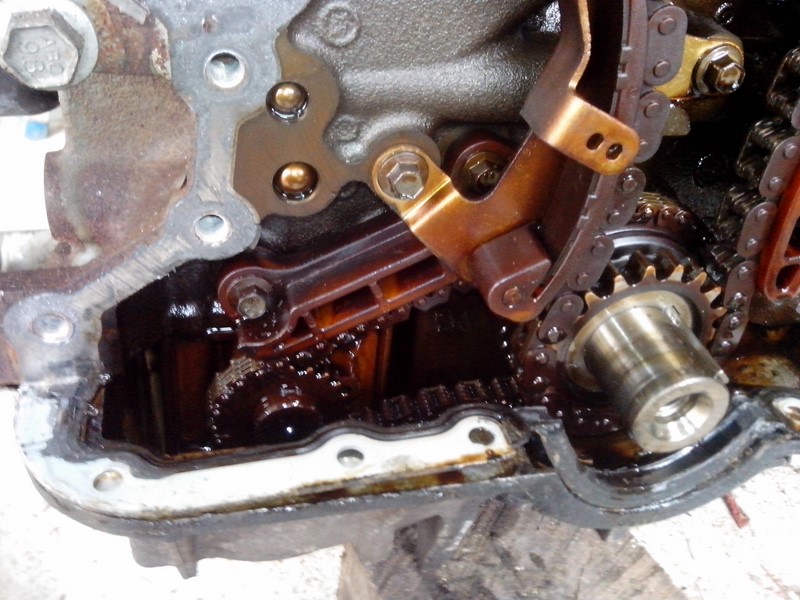

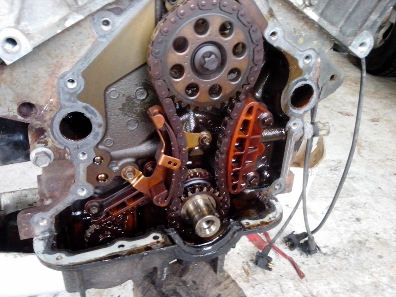

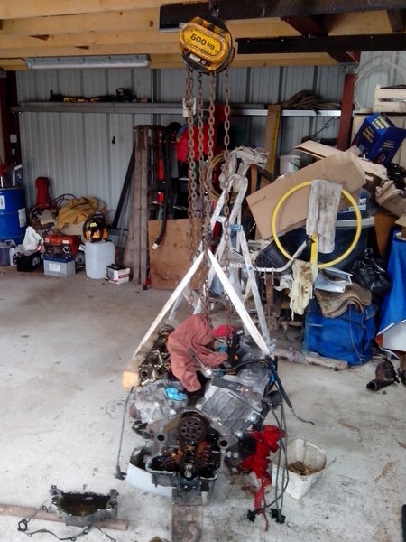

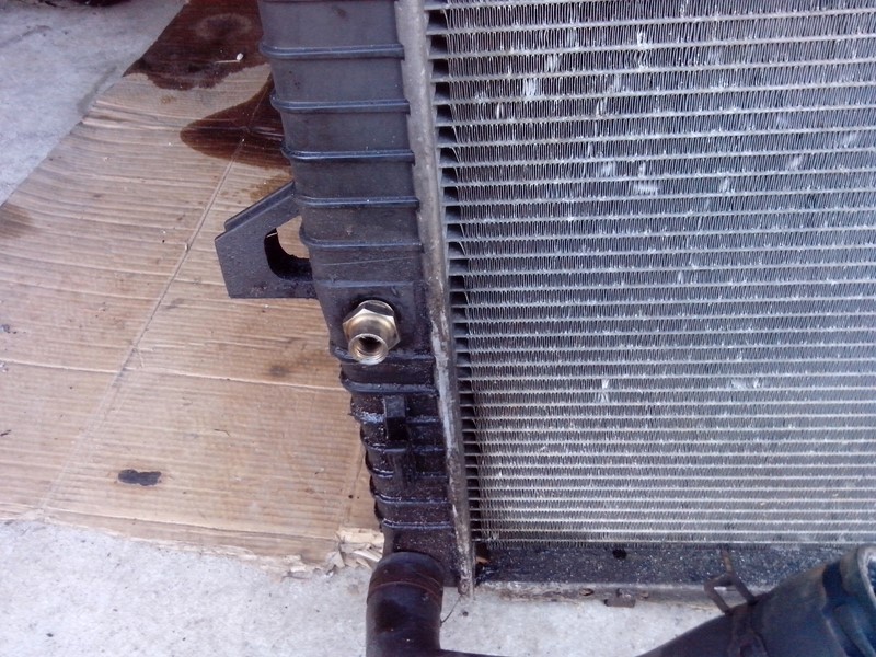

Wydaje mi sie ze mialem wyciek oleju asb prze chłodnicę co widac na zdjeciu.

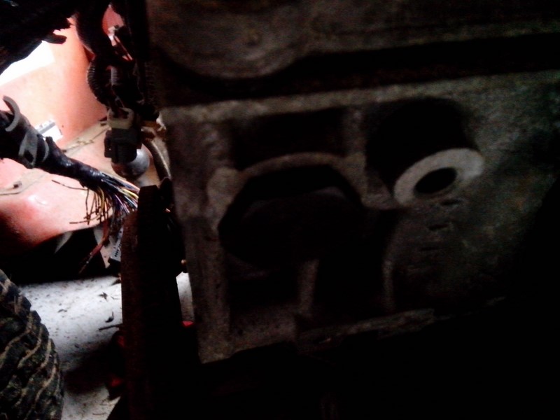

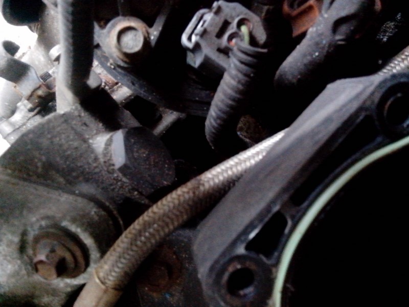

W nowym silniku brakuje jednego czujnika tego co jest miedzy glowicami.
Rozrzad jest calu co widac na zdjeciach.
wyciek z chlodnicy
IMG_20140217_105745 (Kopiowanie).jpg (173.16 KiB) Przejrzano 6752 razy
Brak czujnika
IMG_20140218_102042 (Kopiowanie).jpg (104.17 KiB) Przejrzano 6752 razy

Pozwolę sobie na mały kasztanik: tak ładnie i solidnie wygląda ten rozrządzik a jest taki wrażliwy i krótkotrzymający... :-/
