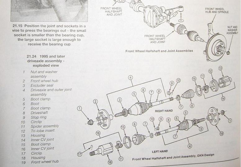

Tylko że w dwójkach trochę inaczej jest to rozwiązane....
Resko u cieie jest tak jak na obrazku :)
pólosie ex2.JPG (66.76 KiB) Przejrzano 2605 razy

Dziękuję,mam wreszcie to zobrazowane :-)
