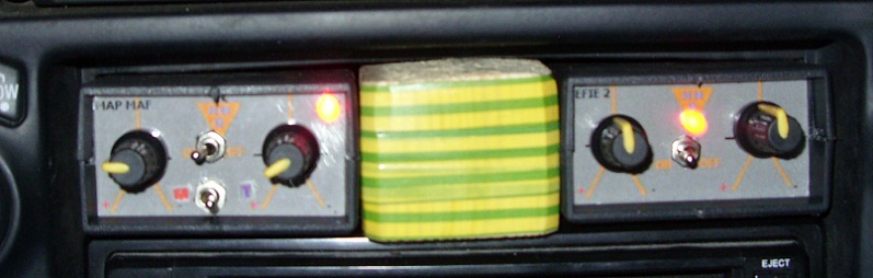

Regulatory MAF i EFIE zamontowane i za kilka dni pierwsza jazda testowa .

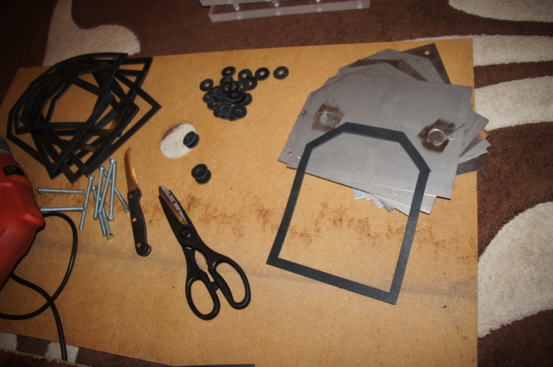

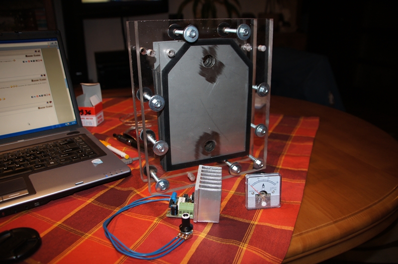

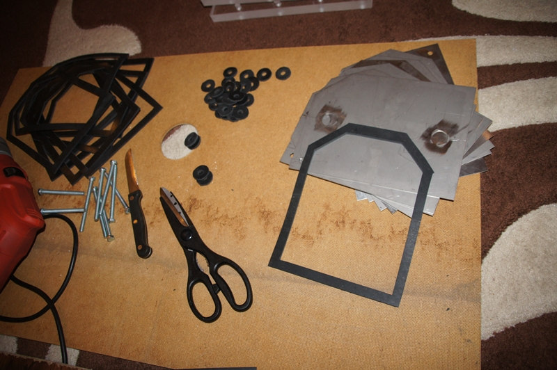

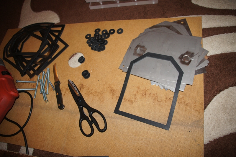

Dziś doszło PWM i tchnęło mnie do pracy :-)
Z braku zaplecza warsztatowego, wszystko jak widać robione w pokoju na podłodze :mrgreen:(jedynie blachy wycinane w warsztacie teścia)
Na razie jeszcze trochę w proszku ale wyniki pracy można powoli przedstawiać
Układ blach -NNN+NNN-
wymiary 20x15cm grubość 1mm
plexi 15mm grubości.
Jak już będzie siedziało w samochodzie podam szczegółowo wszystkie koszty
Wygląda to mniej więcej tak:) na razie bez zrobionych wlotów i wylotów, mam zamiar zrobić zasilanie z obu stron, tak samo będzie wylot gazu
PWM do 45 A,
Amperomierz wychyłowy do 30 A
Uszczelki wycinane nożem z gumy 3 mm, do tego wycięte podkładki gumowe pod podkładki metalowe
Ostatnio zmieniony 2012-11-19, 21:42 przez Bobek79, łącznie zmieniany 1 raz.

2012-11-19, 22:43
Bobek79
Dołóż po przynajmniej jednym neutralu a najlepiej po dwa ,wtedy będzie optymalnie .
Przy 3 neutralach będzie za bardzo się grzało .
