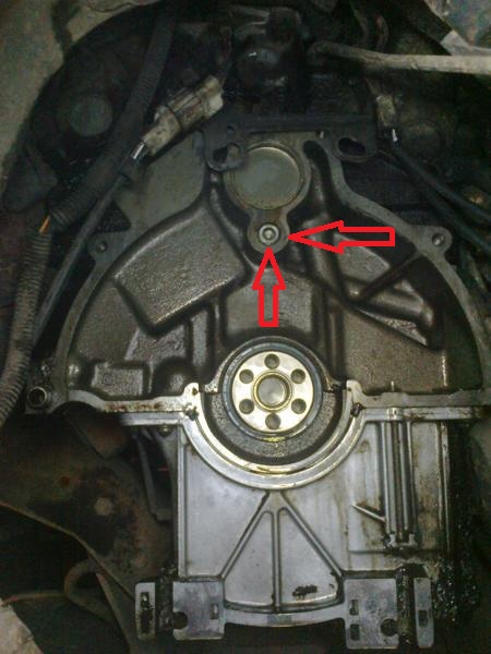

Może nie do końca co to jest ale od czego jest ta śruba i czy można ją odkręcić i wkręcić np na silikon? bo lekko sie z niej sączy. Pytam czy można wykręcić bo silnik jest na aucie :)
No i jeszcze jedno, Jest to EXPLORER I
Dodam że znajduje się ona za kołem zamachowym.
O te śrubke na imbus chodzi
Re: Co to jest?
2012-12-10, 22:05
wygląda jak zaślepka kanału olejowego,ale niech się wypowie jakiś ekspert od SOHC.
nie wiem czy to śruba czy zwykła zaślepka udająca śrubę,jeżeli to zaślepka to nie polecam wbijania jej na silikon bo może zostać wypchnięta po jakimś czasie przez ciśnienie oleju,dość powszechna usterka w silnikach Volvo D5,gdzie fabryczna zaślepka jest pokryta gumą ,która po jakimś czasie traci swoje gumowe właściwości i zwyczajnie wylatuje,a z nią cały olej,polecam raczej jakiś klej,jeżeli to śruba to też klej do połączeń gwintowanych.

karolb863, to jest auto szwagra czyli OHV :)

o cholera ale wtopa :shock:
spróbuje zaraz odpalić Ecata i sprawdzę co to toto.

cholera Ecat nie działa,dostałem dzisiaj z Forda nowe hasła,bo mi stare się zestarzały i te nowe już też nie działają bo straciły ważność, :-/ ,cały Ford :-|
nie mam pod ręką żadnego schematu żeby to sprawdzić,może jutro coś poradzę.

odtłuścić i zapaćkać klejem zawsze można ;-) ,byle nie biurowym,albo gumą arabską,bo nie wytrzymają,są specjalne w sklepach motoryzacyjnych.
hehe, taki mieliśmy zamiar jeżeli nikt nic nie poradzi co to jest :) i czy można wykręcać :D

wszystko załatwiałem przez telefon,bo mi ten cholerny ecat nie działa,nazywa się toto"kołek ustalający",w dużym powiększeniu wgląda to na coś podobnego do "nita",tak zeznają chłopaki z Forda,podobną w kształcie i zasadzie montażu zaślepkę kanału olejowego miał kiedyś Transit i montowało się to taką dość dziwaczną nitownicą,reasumując najlepszym wyjściem będzie odtłuścić i zakleić odpowiednim klejem,ale to pewnie już zrobiliście ;-)
a nie sączy się z tej górnej zaślepki?

karolb863, tak jak mówisz, wróciłem niedawno z warsztatu (to jest śruba na imbus, która została zaklajstrowana) nie, ciekło właśnie z niej :/ ale chyba już po temacie :)
