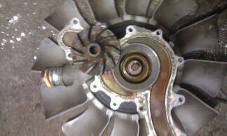

Głowice splanowane,wszystko piueknie poskładane,aytko pochodziło z godzinke na wolnych obrotach,temp w normie,więc próba.I po 20 min.kupa pary spod maski,a temp cały czas w normie.Więc pobocze,odczekanie ,przestudzenie ,dolanie płynu do chłodnicy,bo oczywiście wywaliło ze zbiorniczka i powrót do domu.Ostatni pomysł-pompa wody .I chyba to był strzał w 10!Zobaczcie jak cholera wyglądała od środka......
Re: Wyciek płynu chłodniczego
2013-05-24, 20:04
normalnie się wzięła i rozglutowała :shock:
2013-05-24, 20:10
Chyba rozgotowała :-D

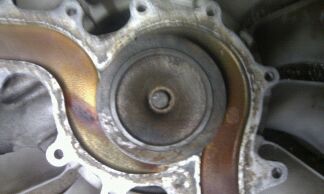

2013-05-24, 20:50
a najciekawsze to to że łożysko i uszczelniacz pompy w idealnym stanie.Cichutko sie kreciła,żadnych luzów,po prostu idealna pompa.Zobaczcie jaki luz sobie zrobiła :cry:
