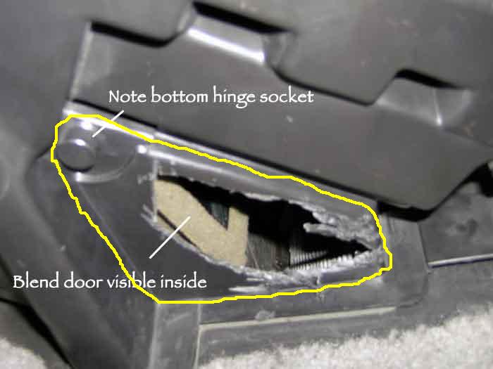

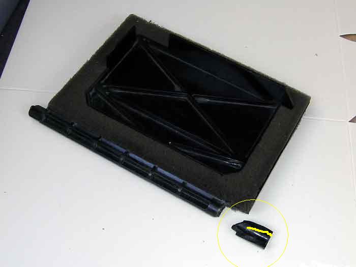

U mnie motorek też chodził, ale palucha jak wsadziłem w dziurę tam gdzie wchodzi motorek to było czuć, że coś jest połamane. wyciąłem dziurę od spodu (trochę taka precyzyjna roboto - aż sobie taką mini szlifierkę z końcówką na giętkim przewodzie sprawiłem) wyjmałem całą klapkę - górna część tam gdzie wchodzi napęd od motorka była pęknięta na pół coś jak na zdjęciu wcześniej (mika wstawiał) tylko u mnie na szczęście nie urwał się ten element a pękł wzdłuż na pół - skleiłem założyłem jeszcze kawałek rurki miedzianej żeby trzymało dookoła i gotowe - 2 godzinki + czas na schnięcie kleju i poprawki w klejeniu.
Acha na początku wyciąłem dziurę z przodu - zupełnie niepotrzebnie - żeby coś z klapką zrobić i tak trzeba ją wyjąć a bez rozbierania deski to tylko dołem.

Ja u siebie naciąłem od spodu to miejsce gdzie klapka siedzi i się porusza, odgiąłem całość i wyciągnąłem klapkę. Nie bawiłem się w klejenie lub przerabianie klapki... po prostu wymieniłem całą klapkę na nową. Sprzedają taki zestaw naprawczy. Ford chyba trochę za późno zorientował się, że to wada ale niestety nie podpiął tego pod wadę fabryczną - za dużo roboty z wymianą. Jeśli chciałbyś wymienić klapkę profesjonalnie to musiałbyś wyciągać całą deskę rozdzielczą. :eek:

U mnie pękła ta ośka w górnej części.

Wyciąłem całość tak żeby klapka wyszła dołem zaznaczyłem na foto i chyba lepiej tak jak jankes odgiąć - łatwiej potem skleić obudowę.

Ja skleiłem, na ośkę założyłem kawałek rurki miedzianej od centralnego ogrzewania i działa do dziś.

wreszcie zajrzalem dzisiaj do tego ogrzewania u mnie - potencjometr dziala prawidlowo - omomierz pokazuje zmiany - ewidentnie podwiesza sie klapka bo.... dwa uderzenia piescia :P i klapka zaczela dzialac znowu - pewnie do czasu jazdy po dziurach. Wniosek prosty trzeba bedzie ciac i naprawic ale juz wiadomo co.

przerabiałem dziś temat pękniętej klapy faktycznie temat prosty jak się wie co i jak
łatwo poszło z wycięciem otworu po nagrzaniu opalarką cięło się jak masełko
tylko trzeba wyciąć odpowiednio większy otwór miałem problem z włożeniem sklejonej klapy
