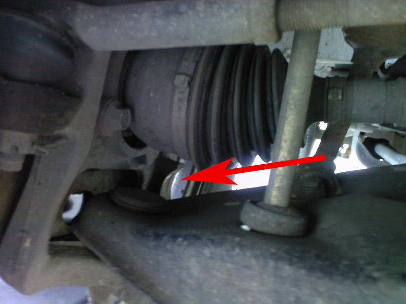

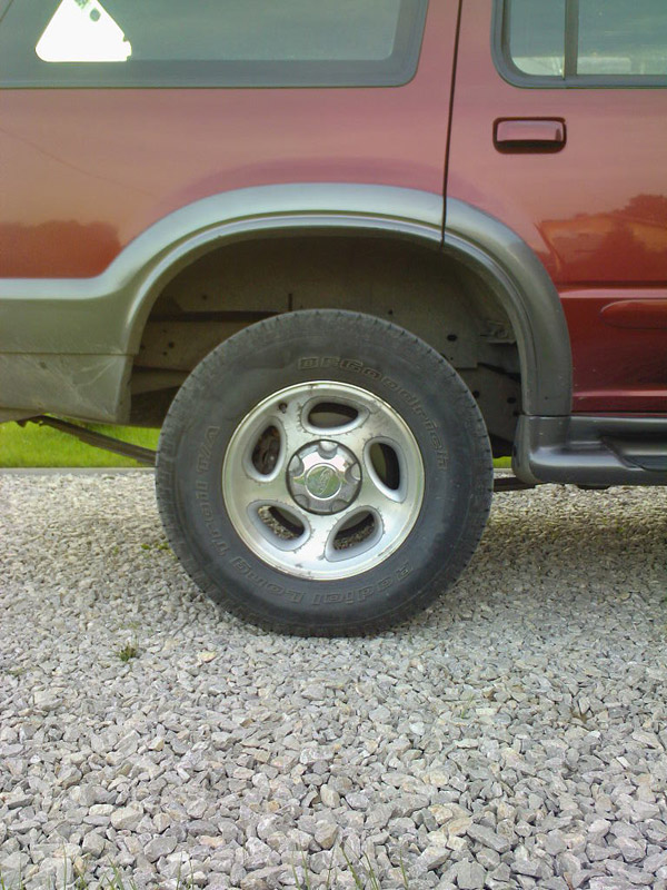

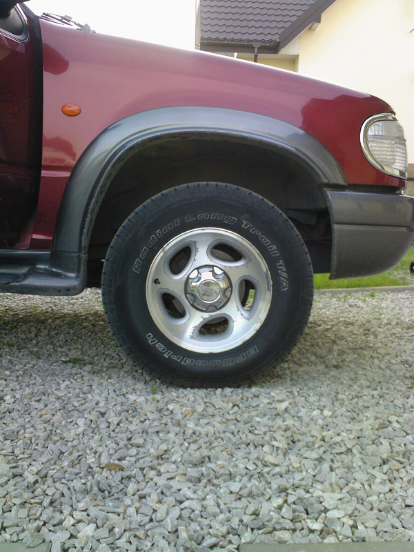

manius w temacie o krymie wcialem sie z oponami i pisales ze trzebaby dospawac nakretke:
trza np. zwykla nakretke (najlatwiej) naspawac na obydwu wahaczach dolnych
tam gdzie juz jest taki cycek (to ogranicznik)
moja digicam sie zspsula, bo bym fotke zrobil

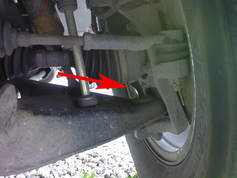

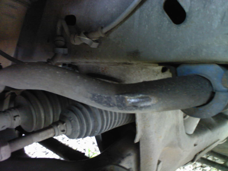

obejrzalem wlasnie moja zawieche - porobilem fotki nawet i ni cholery tam zadnej wypustki nie ma. Co ciekawe na tych oponach co teraz mam - na fabrycznym rozmiarze 255/70/16 ociera mi kolo o stabilizator wiec pytanie co sie bedzie na wiekszych dzialo. Poza tym znalazlem jeszcze jedno miejsce ktore widac albo ociera albo uderza o wachacz ? bo tez jest "czyste" - strzalka pokazuje o co mi chodzi.
Pomierzylem tez odstepny u siebie i wyszlo ze od podloza do krawedzi poszerzen blotnikow mam 87 cm (przod i tyl tak samo) a od srodka kola do tych samych krawedzi poszerzen mam 53/54 cm. Po bokach zarowno z przodu jak i z tylu w najciasniejszym miejscu do kola jest co najmniej 7 cm z kazdej strony. Wiec pytanie co uda mi sie wsadzic (bez skojarzen hehehehe) z oponek bez problemu ocierania - ewentualnie moge sciac te plastiki :) ale czy np 31" wlezie ? (czyli szerokosc wg tabelki okolo 790 mm)
fotki:
(157.42 KiB) Pobrany 144 razy
(145.94 KiB) Pobrany 131 razy

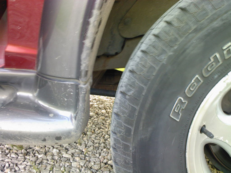

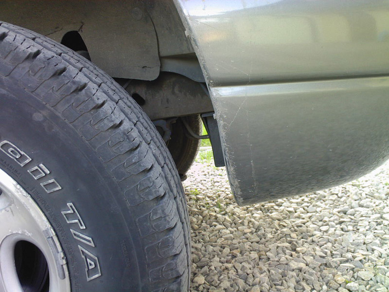

qrde trudno cos konkretnie powiedziec,
jak przy oryginalnych juz ociera, raczej tak nie powinno byc
moze dolny wachacz byl juz wymieniany, i jest jakis bez ogranicznika/cycka?
auteczko jest po jakims powaznym dzwonku?
robiles juz kiedys zbieznosc? (tylko taka komputerowa)
u mnie zaczelo ocierac dopiero jak zalozylem dystanse,
dlatego musialem poobcinac krawedzie zderzaka i zakonczenia progu,
bedac na ukrainie zauwazylem ze jak bryka jest zaladowana na maxa
to kola obcieraja o gorny brzeg blotnika i nie chowaja sie w nadkolu
(a to przez dystanse 40mm + szerokosc opony 265 )
bede musial podniesc troche bydle, ale to sie wiaze z zamontowaniem
dodatkowych progow/orurowania bo jak jest podniesiony to
familia ma klopot z wejsciem do srodka (szczegolnie w spodnicy)
Ostatnio zmieniony 2007-08-24, 20:47 przez manius, łącznie zmieniany 1 raz.

geometrie komputerowa robilem ostatnio - sprawdzali ze 40 minut - po wymianie drazka i wszystko poszlo OK tzn miescilo sie w normach - o dzwonku nic nie wiem... ale coz pewnie jeszcze wciaz o tym aucie jeszcze wiele nie wiem hehehehe w kazdym badz razie badanie powloki lakieru nie wykazalo nic podejrzanego.
a te elementy co strzalkami pokazywalem - co to w ogole jest - wyglada jak tez swego rodzaju ogranicznik/odboj
Ostatnio zmieniony 2007-08-24, 21:05 przez Rad-T, łącznie zmieniany 1 raz.
Re: opony
2007-08-24, 21:02
no to spoko,
w takim razie typuje na brak ogranicznika
a mierzyles przy skreconych kolach,
chociaz jak zakladalem moje 265 to bylo jeszcze duzo luzu
dopiero dystanse namieszaly
