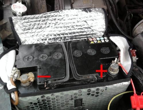

Mam tak jak kolega Valdi na fotce czyli kabelki mi sięgają do prawego plusa czyli obojętnie jaki wsadzę?
Ma ktoś wymiary optymalne bo nie chcę podstawy modyfikować?
